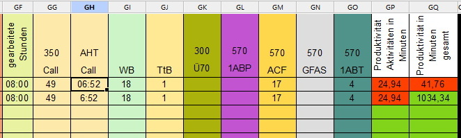

Guten Morgen Karl,
vielen Dank für das Erklärvideo.
Damit wird zwar die Zeit richtig dargestellt, aber Planmaker rechnet "falsch".
Oder meine Folgeformel ist falsch.
Die Formel in Spalte GQ lautet dazu: =WENN(GF20<>0;(GG20*(STUNDE(GH20)+MINUTE(GH20)/60+SEKUNDE(GH20)/3600)+(GP20*GF20))/GF20;"")
Sie errechnet die Summe der gearbeiteten Gesamtzeit wenn gearbeitete Stunden (8:00) und eine AHT 4:52 eingegeben wird. Wenn ich nun die Spalte AHT mit deinem Vorschlag formatiere, kommen in Spalte GQ falsche Werte raus. Oder meine Formel passt für Planmaker nicht mehr?!
Wenn ich das Feld der AHT mit 0:4:52 erfasse (also als Stunde:Minute:Sekunde), dann rechnet Planmaker korrekt. Aber das ist "umständlich", da ich nur Minuten und Sekunden erfassen möchte.
Die erste Zeile der Beispieltabelle ist mit mm:ss formatiert und Eingabe als 0:6:52.
In der zweiten Zeile habe ich mit deinem Vorschlag formatiert und als 6:52 erfasst.
Frank
Frank
