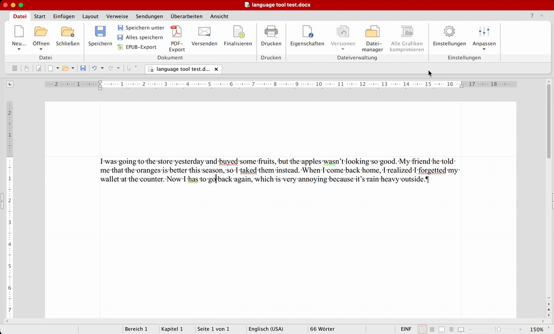

Das einzige Problem, das ich reproduzieren konnte, ist, dass die Wellenlinien bei der Grammatikprüfung des Sprachtools manchmal ein- und ausgeschaltet werden. Video siehe unten:
Ich habe dieses Problem unseren Entwicklern gemeldet.
Ist das das Problem, das Sie haben, oder werden Ihnen überhaupt keine Grammatikfehler angezeigt?

Re: LanguageTool
Danke für das Video.
Bei mir ist es so, dass gar keine Grammatikfehler angezeigt werden. Einfache Fehler wie ein Komma, welches ich bewusst nicht einfüge, werden bereits nicht angezeigt.
