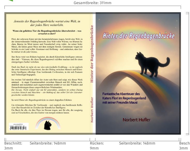

in der angehängten Datei seht ihr, wie der Umschlag aussehen soll: Die Hintergrundfarbe reicht rechts bis zum Rand des Coverbildes.
Im Screenshot des PDF ist aber noch ein weißer Streifen zu sehen! Ich kriege es absolut nicht gebacken, das so hinzukriegen, wie ich es in der TM-Datei geplant habe...
Bitte helft mir!
Vielen Dank vom Norbert

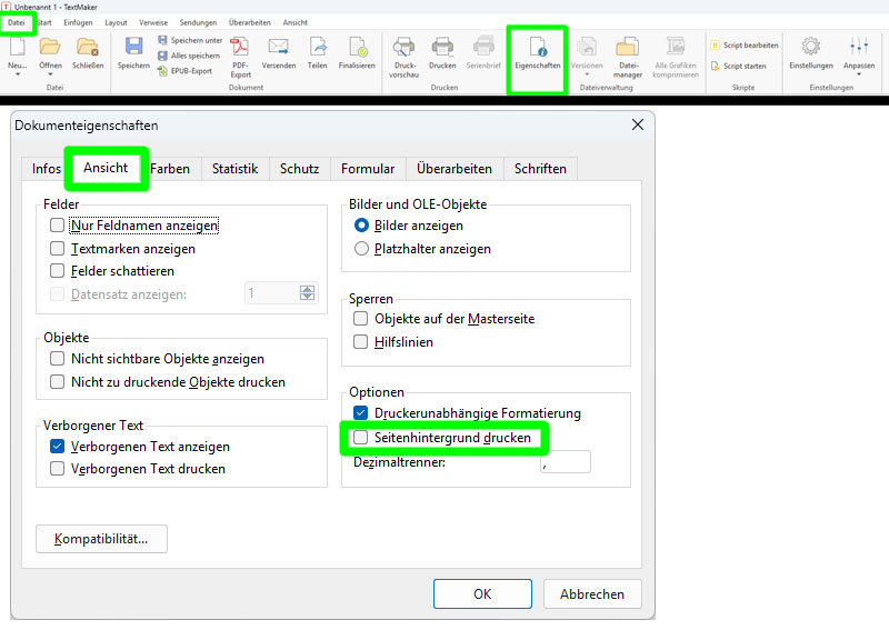

Hallo Norbert,
das ist tatsächlich etwas tricky.
Normalerweise wird der Seitenhintergrund nicht mit gedruckt.
Dass Buchrücken und der Rückentext trotzdem farbig gedruckt werden, liegt daran, dass da ein farbiger Grafikrahmen dahinterliegt.
Du kannst das Problem so lösen:
Im Ribbonmenü "Datei" wählst Du "Eigenschaften"; im folgenden Fenster unter dem Reiter "Ansicht" bei "Seitenhintergrund drucken" ein Häkchen setzen.
Viel Glück
Joe(achim)
PS: Wie ich im Forum gelegentlich angemerkt habe, ist TextMaker eben kein Layout-Programm.
So ist Dein Titelbild eine RGB-Grafik. Wenn das Buch im Vierfarb-Offsetdruck hergestellt wird, ist das Ergebnis anders, als es jetzt am Bildschirm aussieht. Ein Layout-Programm würde Dich darauf hinweisen. Im Digitaldruck spielt das keine so große Rolle.

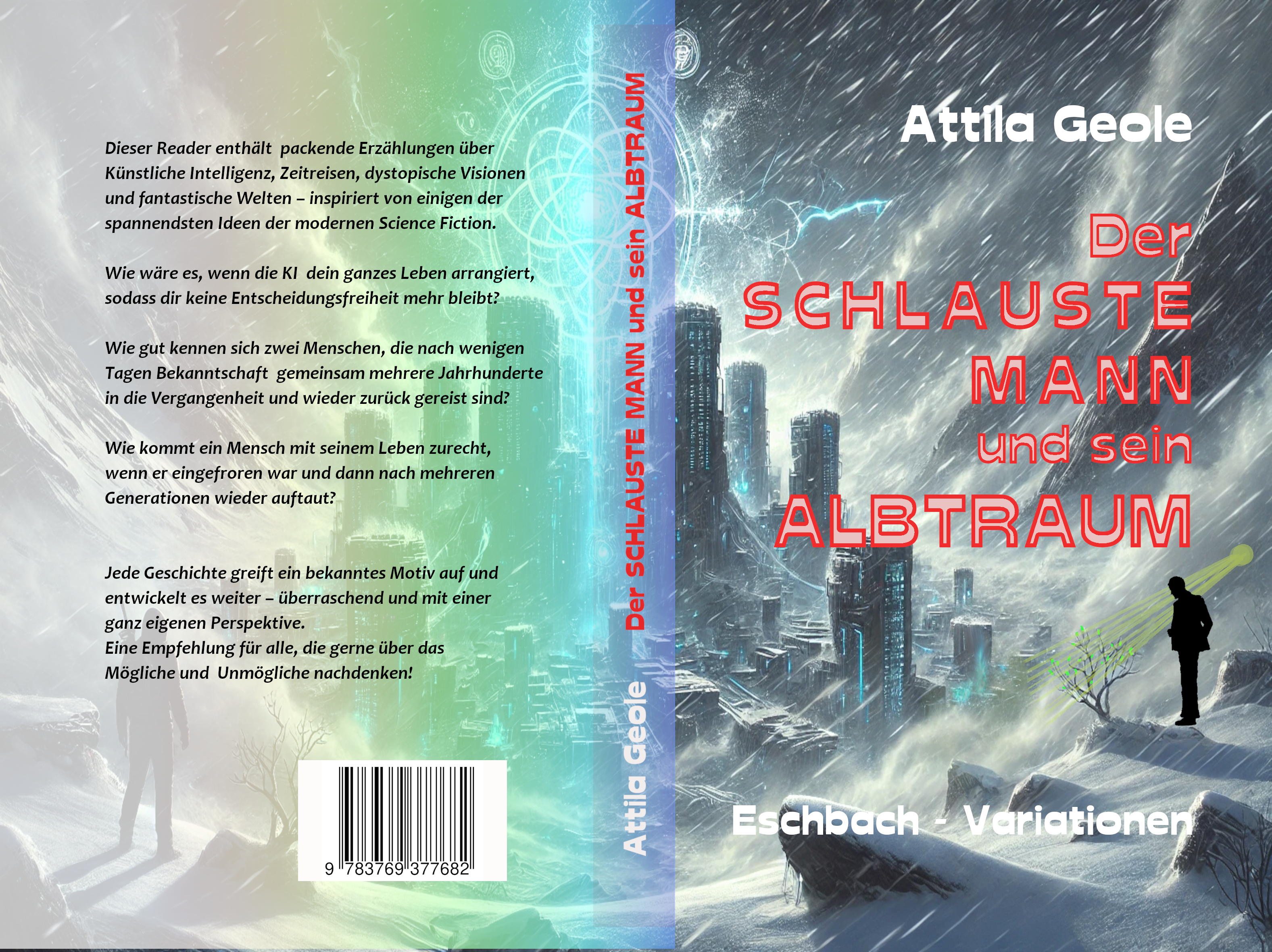

Ich mache Buch-Cover immer mit einem Grafikprogramm. Gimp ist dafür hervorragend geeignet.
Anbei ein mit Gimp gestaltetes Cover
