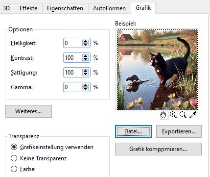

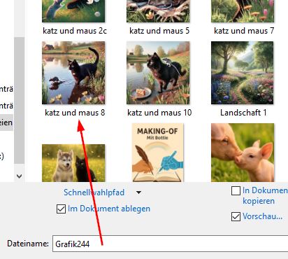

In den "Eigenschaften des Objekts" finde ich Fehler:
- Grafiktyp wird als PNG angezeigt, obwohl es ein JPG ist.
- Bei Dateiname steht z.B. "Grafik100.png". Meine Bilder haben aber alle eindeutige Namen.
Die üble Folge:
Im Reiter "Grafik" möchte ich ein Bild ersetzen, das ich verändert hatte und dem Dateinamen eine Extension wie z.B. xyz-neu.jpg gegeben habe. Um diese Datei zu finden, muss ich meinen Ordner optisch durchsuchen; bei rund 170 Bildern ist das jedesmal kein besonderes Vergnügen, da ich ja nicht namentlich sehen kann, um welche Datei e sich handelt.
Sinnvoll wäre bestimmt, unter dem Bild im Reiter "Grafik" auch den - korrekten - Dateinamen anzuzeigen, wie er auch in den Eigenschaften richtig stehen sollte, statt "GrafikNummer".

Ich füge Dateien immer aus einem Pfad ein und aktiviere dabei "Rahmen" verwenden".
Die Screenshots sind wohl erklärender als mein verwirrender Text... ;-)

Vielen Dank für die Bereitstellung der Screenshots. Auf meiner Seite kann ich das Problem nicht reproduzieren, da Dateinamen und Erweiterungen korrekt angezeigt werden.
Um uns bei der Untersuchung zu unterstützen, könnten Sie bitte klären, ob dies bei einer bestimmten Datei oder bei jeder Datei auftritt?
Wenn es sich um eine bestimmte Datei handelt, teilen Sie diese bitte mit uns, damit wir sie in unserer Umgebung testen können.

@Texthufi, haben Sie zufällig „Datei > Alle Grafiken komprimieren“ verwendet? Die Komprimierung wirkt sich ausschließlich auf eingebettete Bilder aus, konvertiert sie in das PNG-Format und entfernt die ursprünglichen Dateinameninformationen.
Wenn Sie eine bequeme Möglichkeit suchen, die Originaldatei eines eingebetteten und komprimierten Bildes zu finden, verwenden Sie denselben Dialog „Eigenschaften des Objekts”, navigieren Sie zur Registerkarte „Eigenschaften” und legen Sie einen Link zur Originaldatei fest.

Nein, ich habe nie "Grafiken komprimieren" verwendet. Ich habe Grafiken immer über "Einfügen - Grafik aus Datei - Als Rahmen einfügen" gewählt. Wie anfangs gezeigt, haben meine Grafiken eindeutige Namen, die aber in den Eigenschaften nicht übernommen werden; stattdessen steht bei "Name" Grafik 1234". Das ist lästig, wenn ich ein Bild suche und z.B. durch eine neue Bearbeitung ersetzen will, das den gleichen Namen wie das Ursprungsbild hat. Ich weiß aber den Namen nicht mehr und muss deshalb alle meine 200 Grafiken durchsuchen.
Deshalb hatte ich mir gewünscht, dass der originale Bildname in die Eigenschaften übernommen wird, statt "Grafik 12345".

Hier werden eigentlich zwei verschiedene Punkte diskutiert:
  1. Wie in den vom Verfasser des Beitrags geteilten Original-Screenshots zu sehen ist, erscheint beim Versuch, die Datei zu suchen, zu ersetzen oder zu exportieren, ein generischer, nummerierter Dateiname. Wir können dieses Verhalten jedoch nicht reproduzieren, wie im Bildschirmvideo gezeigt wird.
  2. Der Name der Datei und der Objektname sind zwei unterschiedliche Eigenschaften.
    Wenn Sie ein Bild als Rahmen einfügen, wird es als Objekt behandelt. Daher weist TextMaker ihm einen Standardnamen wie „Bild1“ zu, was dem üblichen Verhalten entspricht. Dasselbe lässt sich auch in Microsoft Word beobachten.
    Sie können beide Eigenschaften auf der Registerkarte „Eigenschaften“ einsehen und ändern.
Ich hoffe, dies klärt die Situation.
