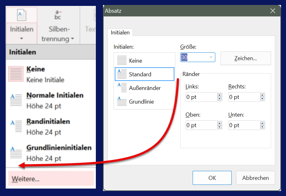

wie dem Screenshot zu entnehmen ist, würde ich gern eine öfter von mir verwendete Initialen-Einstellung in das Untermenü/Auswahlmenü übernehmen: Es ist mit der Zeit müßig, bei jeder Verwendung erst einmal „Weitere“ aufzurufen, „Standard“ auszuwählen und danach im entsprechenden Auswahlfenster noch zur gewünschten Größeneinstellung zu scrollen.
Wie kann man die individuelle Einstellung im Initialen-Untermenü fixieren?
Sollte es die Möglichkeit bisher nicht geben, wäre selbige in einer künftigen TextMaker-Version wünschenswert.

Vielen Dank für Ihren Beitrag. Sie können dies erreichen, indem Sie den Absatzstil bearbeiten. Passen Sie einfach den Wert für „Initiale“ an, und diese Einstellung wird automatisch auf alle Absätze angewendet, die diesen Stil verwenden.

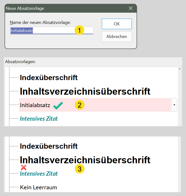

Damit ich einzelne Absätze bei Bedarf entsprechend formatieren kann, würde ich gern eine zusätzliche Absatzvorlage "Initialabsatz" erstellen, ohne bestehende Absatzvorlagen in der Liste überschreiben zu müssen. Auf diesen "Initialabsatz" sollte ich dann auch in neuen Dokumenten zugreifen können (ohne diesen für das jeweils neue Dokument von Grund auf neu definieren zu müssen).
Allein, ich finde die dafür benötigte Erstellmöglichkeit/Speicheroption nicht. (Oder sehe ich den Wald vor lauter Bäumen nicht?)

Das funktioniert bei mir nur mit dem verknüpften Dokument. Sobald ich ein neues, leeres Dokument beginne (oder TextMaker neu starte), ist mein erstellter "Initialabsatz" verschwunden (siehe Screenshot).

Damit sie bei neuen Dokumenten erhalten bleibt, muss die Absatzvorlage in der Dokumentenvorlage erstellt werden, die für die neuen Dokumente verwendet wird (also meist "Normal.tmvx"). Die Absatzvorlage steht dann auch in den neuen Dokumenten zur Verfügung.

Danke! Es hat geklappt. [-o<
