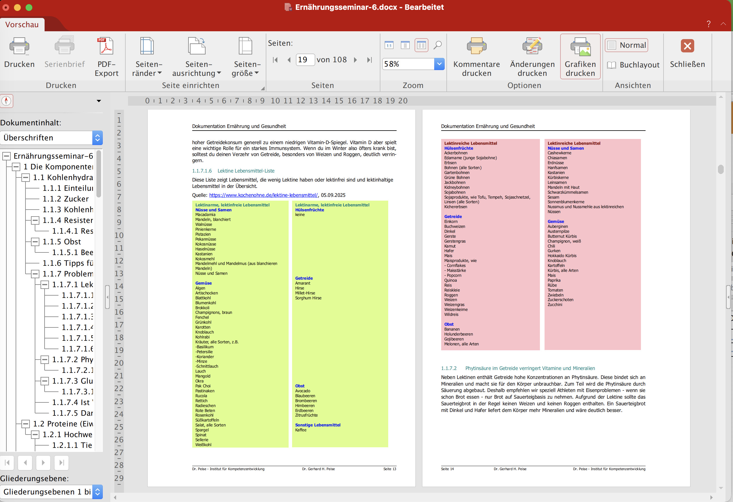

4 Textboxen habe ich, jeweils 2 auf einer Seite nebeneinander.
Es sind keine Objektrahmen.
Wenn ich die Datei speichere und neu lade erscheint dort etwas, was ich nicht kopieren und woanders einsetzen kann: Textbox 24. Dies nimmt Platz ein und verschiebt das daneben liegende Textfeld auf die nächste Seite. Jedes Textfeld ist rechts und links mit dieser Textbox-Information versehen, sodass aus zwei Seiten vier werden.
In der Druckvorschau ist aber alles normal, 4 Textboxen, jeweils 2 auf einer Seite nebeneinander.
Was kann ich tun?

Die zwei grünen Textboxen hatte ich auf Seite 1 als eingebetteten Textplaziert, von drei Leerzeichen getrennt.
Auf der nächsten Seite die beiden roten Textboxen.
gespeichert und neu geladen. Das Problem war wieder da.
Die Datei Textfeldproblem enthält genau den Bereich.
Textfeldproblem.docx
(22.13 KiB) 176-mal heruntergeladen
Foto Editiermodus.jpg (686.92 KiB) 3939 mal betrachtet
Foto Druckansicht.jpg (764.87 KiB) 3939 mal betrachtet

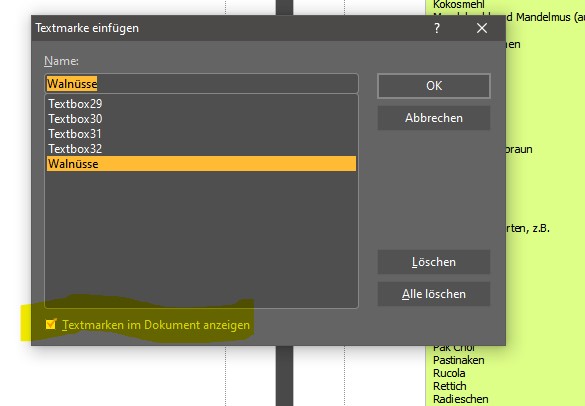

Da scheint nur die Anzeige von Textmarken an zu sein.
Versuch : Einfügen | Textmarke die Option "Textmarken im Dokument anzeigen" abwählen.
Dann sollte das Dokument korrekt angezeigt werden.

Doch nicht ganz ...
Wenn ich über Einfügen - Textmarken - Alle löschen gehe wird die Anzeige korrekt, so, wie ich die Textrahmen positioniert hatte.
Das speichere ich mit 'cmd S' ab und mache diese Datei zu.
Wenn ich nun die Datei wieder öffne ist das Problem wieder da: alle Textmarken sind zurück.
gerhardpeise
Beiträge: 297
Wohnort: Aachen
Re: Textbox Anordnung ändert sich
Beitrag von gerhardpeise »
Jetzt ist es wohl weg!
Da war noch ein Haken in 'Textmarken im Dokument anzeigen'.
Den habe ich weggemacht, gespeichert und Dokument zugemacht. Beim Öffnen war alles OK!
