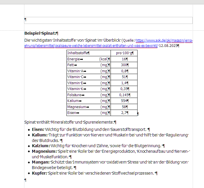

in meiner Dokumentation markiere ich
  • die Zeile vor einer Tabelle,
    die Tabelle und
    die Zeile nach der Tabelle.
Die folgende Zeile beginnt mit einem Bullet und ist nicht markiert.
Das Ergebnis ist: Das Bullet der ersten Zeile ist beim Ausdruck mit dabei! Ebenso in der PDF-Version (siehe Video).

Hier ist der Ausschnitt aus der Datei, der sich genau so verhält.

Beiträge: 2924
Re: Druckt mehr als markiert
Danke für das Muster. Ich kann es unter Windows reproduzieren. Der Knackpunkt ist die letzte Absatzmarke. Wenn man einfach den Rahmen bis zum Zeilenende der Zeile nach der Tabelle aufzieht, ist die Absatzmarke dahinter mit markiert - und dann wird fälschlicherweise das Bullet mit in den Druck genommen. Wenn Du nach dem Aufziehen einmal Shift-Links machst, so dass die Marke nicht mehr markiert ist, passiert das nicht.
Ich bin nicht sicher, ob das ein "Bug" ist, aber zumindest hast Du einen Workaround ;-)
NB, wieder einmal für alle erwähnt: IMMER, wenn es irgendmöglich ist, eine Beispieldatei mitliefern. Spart Nachfragen, beschleunigt die Hilfe...

Ich habe das Problem überprüft und es hängt nicht mit dem PDF-Export zusammen.
Ergebnis:
Wenn wir eine Zeile durch Klicken auf den linken Rand auswählen und diese Zeile mit einer Absatzmarkierung endet, wird nicht nur diese bestimmte Zeile ausgewählt, sondern fälschlicherweise auch das erste Zeichen der nächsten Zeile.
Ich habe alle Details zu diesem Problem zur weiteren Untersuchung weitergeleitet. In der Zwischenzeit wählen Sie für diese Aufgabe bitte den Text aus dem Bearbeitungsbereich aus, anstatt den linken Randbereich zu verwenden.
Idealerweise sollte nur der erste bis letzte Buchstabe dieser bestimmten Zeile ausgewählt werden.

Besser, aber irreführend🫣
Wie oben angeführt, passiert die "verborgene" Markierung auch, wenn ein Bereich mit der Maus ausgewählt wird, es geht also nicht um den Randbereich vs Textbereich.

Dies ist ein generelles Markierungsproblem.
Ich markiere einige Zeigen in Dokument 1. Die letzte Zeile ist eine bulletet List mit einem 'Minus' Status Bullet.
Beim Einfügen in Dokument 2 wird das Minus in ein Bullet verwandelt und ein Bullet in der nächsten Zeile eingefügt.

Wenn ich am Ende das Return mit markiere und kopiere, wird das Bullet von der nächsten Zeile auch noch kopiert, obwohl es nicht markiert war. Früher war das nicht der Fall. Dieses "Feature" ist bei irgend einem Update dazugekommen.

Beim zweiten Versuch ziehen sie von unten nach oben und nehmen die Absatzmarke nicht mit. Ziehe ich von oben nach unten, wird die Marke mitmarkiert und es wird auch hier beim Einfügen das Bullet hinzugefügt.

Das ist ein Feature von TextMaker. Bei Presentations ist das nicht der Fall. Es wird nur das kopiert, was markiert ist, inkl. des letzten Returns.
