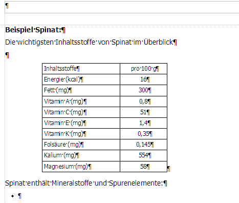

Liebe Softmaker,
wenn ich vor einer Tabelle ein Return habe und möchte dieses löschen, erhalte ich die Fehlermeldung: Unzulässige Tabellenoperation.
Ich bin hier aber außerhalb der Tabelle!
Wo ist hier der Haken?
Das Video zeigt den Effekt.
Mit freundlichen Grüßen
Gerhard Peise
Liebe Softmaker,
Gerhard Peise

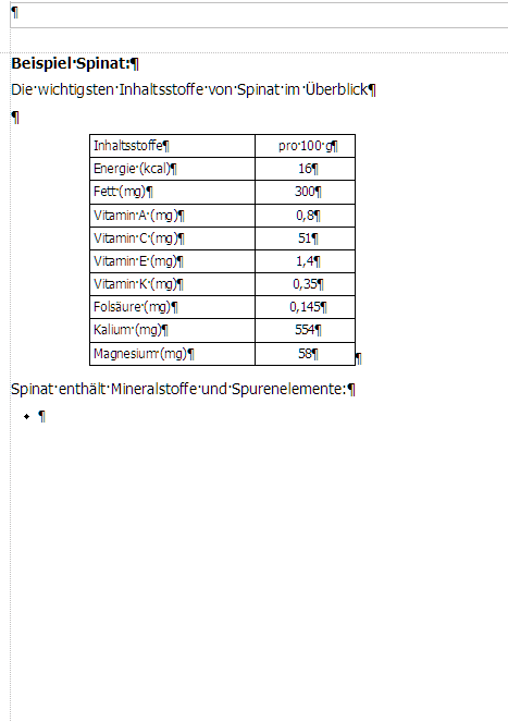

Ich setze den Cursor links vor das Return-Zeichen, gehe dann mit der Pfeil-Taste nach rechts und lande in der ersten Tabellenzelle vor dem ersten Zeichen. Dann drücke ich die Löschtaste, die das Zeichen links vom Cursor löscht. Es passiert nichts. Dieses Verhalten ist eigentlich logisch. Ich habe den Cursor in einer Zelle und kann damit in dieser Zelle arbeiten.
Den Bereich habe ich markiert und in eine neue Datei kopiert. Das Verhalten ist hier genau so. Sie liegt bei.
Hier ist aber auch ein Fehler dokumentiert, den ich in meiner nächsten Nachricht angesprochen habe:
Die letzte markierte Zeile endet mit 'Spurenelemente:<Return>'
Die nächste Zeile beginnt mit einer bulleted List. Von dieser war nichts markiert. Das anfangs stehende Bullet wurde aber übernommen.

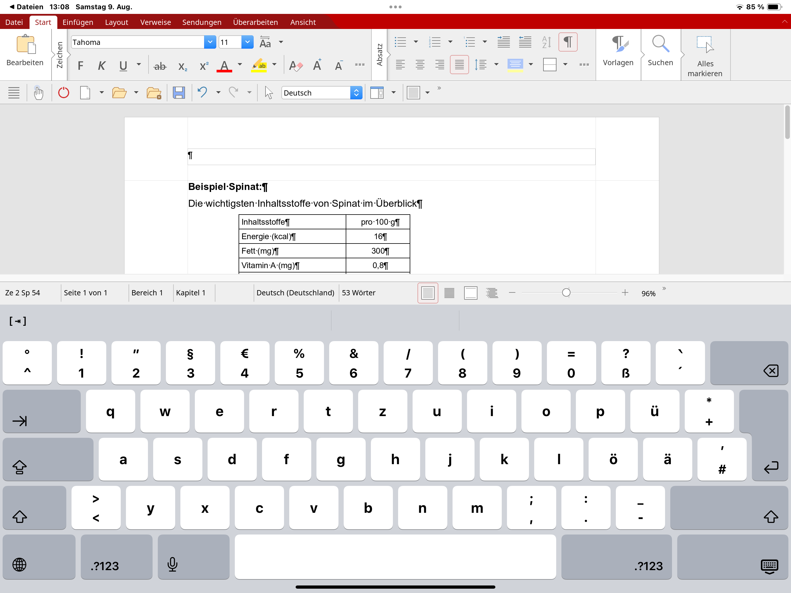

Ich habe das mit der Beispieldatei getestet und die Absatzmarke mit der Backspace-Taste gelöscht - es funktioniert (siehe Anlage). Allerdings kann ich es zurzeit nur mit SoftMaker für iOS testen.

Wie geht das???
Die Backspace-Taste ist auf dem Bild oben rechts an der Tastatur. Damit kann ich mich bei meinem iMac nicht hinter das Return setzen. Dann wäre ich in der ersten Zelle der Tabelle. Ich kann nur die Zeile markieren und dann mit dieser Taste löschen. Dabei wird die Fehlermeldung erzeugt.

Genau die Taste meine ich. Kannst Du den Cursor grundsätzlich nicht hinter die Absatzmarke setzen oder nur bei diesem Dokument? Leider kann ich Deine Beispieldatei nicht an meinem Mac mini testen sondern nur auf meinem iPad - deswegen kann ich einen Bug bei TM nicht ausschließen.
Vielleicht testest Du es mal mit einer neuen Beispieldatei, ob das Problem grundsätzlich bestehen bleibt.

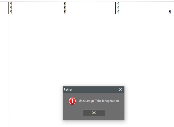

Re: Unzulässige Tabellenoperation
Die Meldung gibt es sonst nur, wenn der Cursor direkt hinter der Tabelle steht und man "Backspace" drückt. Soll sicher das versehentliche Löschen der Tabelle verhindern.
Unklar ist, dass sie im Beispiel kommt, wenn man die Absatzmarke vor der Tabelle löschen will.
