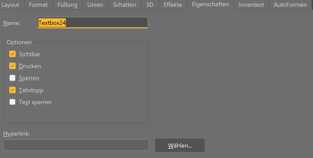

ich habe ein mehrseitiges Formular erstellt mit ganz vielen Textfeldern und Kontrollkästchen.
Das möchte ich jetzt als PDF als "Interaktives Dokument" exportieren. Funktioniert soweit auch, man kann die Kontrollkästchen anklicken und die Textfelder beschreiben. Allerdings klappt das nur auf der ersten Seite.
Ab Seite 2 werden die Textfelder nicht mehr angezeigt, sie sind im PDF einfach nicht vorhanden. Die Kontrollkästchen sind übers ganze Dokument vorhanden und an der richtigen Stelle.

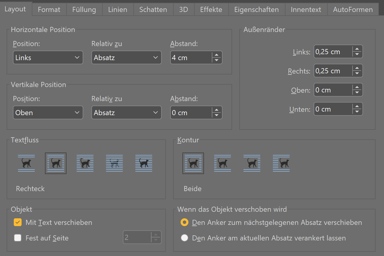

Ich habe die Einstellungen der Textfelder kontrolliert und die sind auf allen Seiten genau gleich (siehe Anhang). Auch die Kontrollkästchen sind gleich eingestellt.
Mache ich irgendwas falsch, habe ich vergessen irgendwo ein Häkchen zu setzen oder ist das ein Fehler/eine Limitierung im System?

- Textfeld Einstellungen2.png (27.49 KiB) 2421 mal betrachtet
- Textfeld Einstellungen.png (66.33 KiB) 2421 mal betrachtet

Ich habe, mangeld Beispieldokument (hint, hint), versucht das nachzustellen, ganz einfach mit zwei Textfeldern(-rahmen) auf zwei Seiten. Bei mir sind beide Felder unsichtbar, da weder Rahmen noch Füllung definiert war, der Text aber sehr wohl da. Habe dann noch Farbe und Muster zugefügt, alles ok.
Kannst Du das nachstellen - oder, wenn Dein Dokument nicht "geheim" ist, es hochladen?
