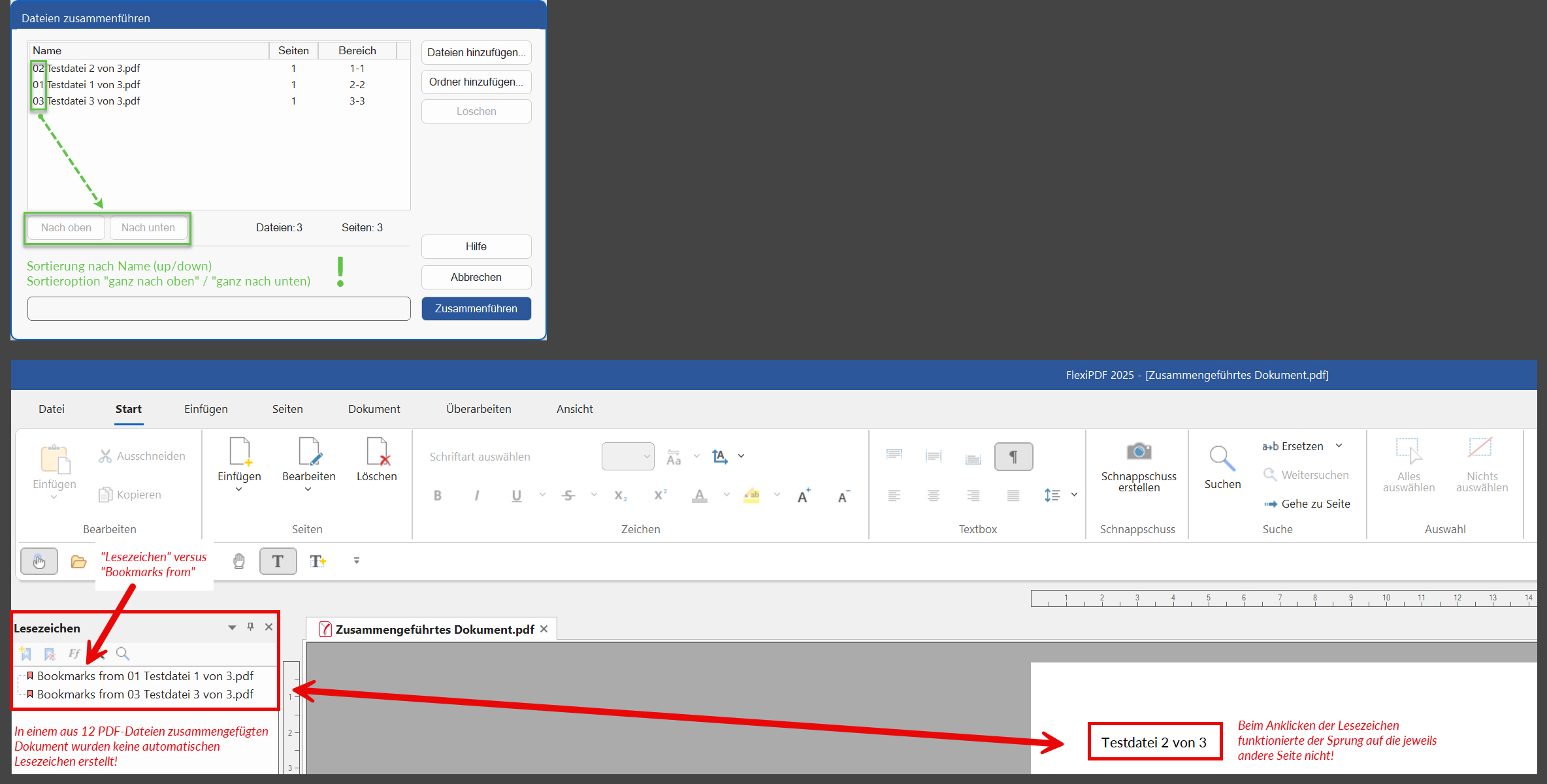

Vorschlag für ein Programm-Update:
Die Sortierfunktion beim Zusammenführen mehrerer Dateien sollte durch nachfolgende Ergänzungen anwenderfreundlicher sein:
  • Sortierung nach Name (up/down)
  • Sortierung ganz nach oben und ganz nach unten
Bei einer größeren Anzahl hinzugefügter Dateien würde das die Sortierung ungemein erleichtern.
Fehler beim zusammengeführten Dokument:
  • Bei Integration mehrerer PDF-Dateien (in meinem Fall 12) wurden keine automatischen Lesezeichen erstellt.
  • Beim Anklicken automatisch erstellter Lesezeichen (wie in meinem Screenshot-Beispiel) funktionierte das Springen zur jeweils anderen Seite nicht.

Bookmarks from versus Lesezeichen (siehe Screenshot)
FlexiPDF 2025 - Dateizusammenführung, Lesezeichen - Vorschlag und Fehler.jpg
FlexiPDF 2025 - Dateizusammenführung, Lesezeichen - Vorschlag und Fehler.jpg (650.63 KiB) 3000 mal betrachtet

Vielen Dank, dass Sie sich die Zeit genommen haben, uns Ihre Vorschläge mitzuteilen. Wir schätzen Ihr Feedback und möchten Ihnen einige Erläuterungen zur aktuellen Funktionalität geben:
Dateisortierung im Dialogfeld „Zusammenführen“
Die Reihenfolge der Dateien im Zusammenführungsprozess entspricht der Reihenfolge, in der die Dateien zur Liste hinzugefügt wurden. Wir verstehen zwar den Wunsch nach einer Sortierfunktion, jedoch würde die Implementierung einer Sortieroption mit einem einzigen Klick dieses bewusste Ordnungssystem stören. Stattdessen können Sie Dateien ganz einfach mit den Schaltflächen „Nach oben“ und „Nach unten“ neu anordnen.
Automatisches Setzen von Textmarken
Diese Funktion arbeitet unabhängig von der Zusammenführungsfunktion. Wie in unserem Hilfebereich erläutert, basiert die Erstellung von Textmarken auf bestimmten Schriftkriterien, die FlexiPDF für diesen Vorgang verwendet.

Wenn man hinsichtlich automatischer Lesezeichen eine Fontfamilie in den Programmeinstellungen von FlexiPDF ergänzend hinterlegen könnte, wäre das prima:
Ich verwende bspw. eine andere Standardschrift in meinen TextMaker-Dokumenten. So wäre gewährleistet, dass beim PDF-Export automatische Lesezeichen bei der Verwendung einer anderen Standardschriftart per se funktionieren = bessere "Vernetzung" beider SoftMaker-Produkte.

Mit der oben beschriebenen Methode können Sie mehrere Schriftarten definieren.
