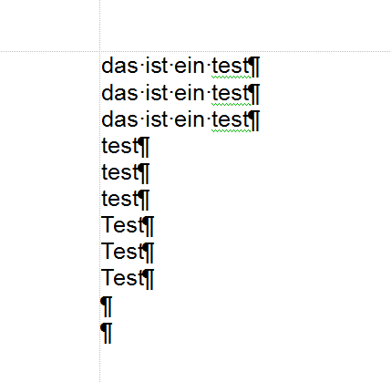

Mit "Shift F3" kann man ja die Groß-/Kleinschreibung eines markierten Textes ändern.

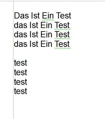

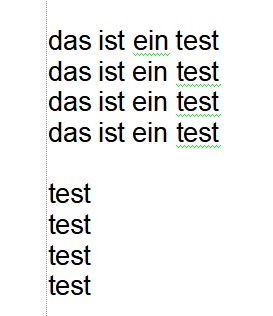

Dies funktioniert bei mir nur bei Texten ohne Absatzmarken darin korrekt. Ansonsten wird im 1. Wort nach der Absatzmarke der erste Buchstabe nicht auf Groß geändert.
Ausgangstext
Ergebnis nach Änderung des gesamten Textes mit Shift F3
Besonders beim Ändern der Großschreibung von aus einem Wort bestehenden Listen ist das hinderlich.

Dieses Verhalten tritt bei mir bei jedem Dokument auf.
Zum Nachstellen: den kompletten Text markieren und mehrmals die Tastenkombination „Shift-F3” drücken. Beim ersten Drücken wird nur der erste Buchstabe des ersten Wortes im ersten Absatz von Klein- auf Großschreibung geändert. Beim zweiten Drücken wird alles korrekt in Großbuchstaben umgewandelt.
Merkwürdigerweise tritt dieses Verhalten nur bei Wörtern auf, die ursprünglich kleingeschrieben waren.
In den letzten drei Absätzen des Beispieldokuments war der erste Buchstabe großgeschrieben. In diesen Absätzen funktioniert die Umschaltung von Groß- auf Kleinschreibung korrekt.
Das Verhalten ist unter Win10 und Linux Mint gleich. Mac kann ich im Moment nicht testen.

In den Screenshots waren die Absatzmarken nicht zu sehen, und nachdem Du von "nur ohne Absatzmarken darin korrekt" geschrieben hattest, war ich mir nicht sicher, wie der Text bei Dir aussah - hätten ja auch Zeilenschaltungen sein können.
Aber siehste, das ist jetzt spannend -
so sieht es bei mir mit dem text2.docx aus:
Datei geöffnet, STRG-A, Shift-F3 schaltet den (ganzen) ersten Absatz komplett um, Nummer 2 und 3 ohne das jeweils erste Wort. Dann folgen 5 weitere Shift-F3, insbesondere zum Schluß, wo sich die Einzelwort-Absätze umschalten, finde ich spannend... Mal sehen, was SM dazu meint.
