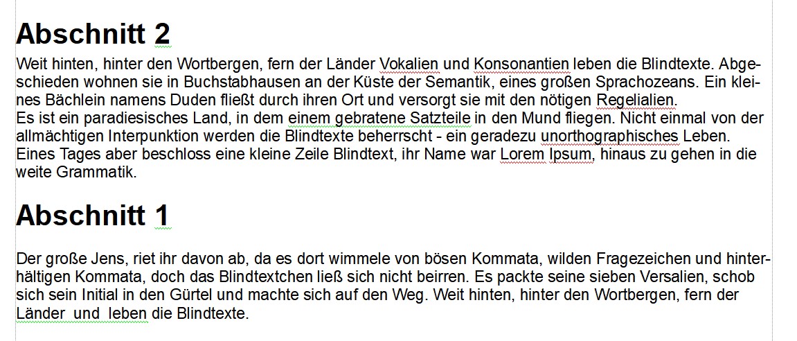

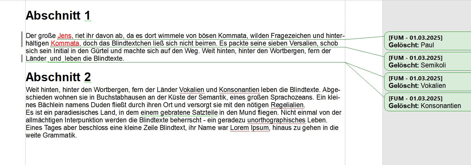

Es geht um die Markierung der Änderung:
Ein Beispiel:
in Abschnitt 1 habe ich einige Bearbeitungen vorgenommen. Diese werden korrekt markiert.
Verschiebe ich allerdings den Abschnitt, werden die Änderungen permanent übernommen und die Markierungen gehen verloren.
Nach Verschiebung.jpg (195.84 KiB) 15247 mal betrachtet
Der Empfänger hat also keine Möglichkeit mehr Änderungen zu erkennen und zu akzeptieren oder zu verwerfen.
