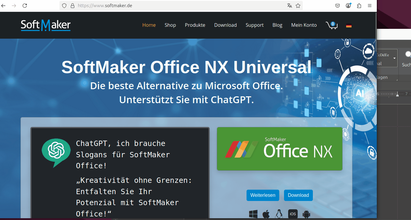

Gerne: Anbei eine Bildschirmaufzeichnung, welche das Problem mit der Zwischenablage unter kubuntu 25.04 und X11 verdeutlicht. Drag'n'drop aus dem Dateimanager (dolphin) funktioniert, jedoch nicht das Einfügen über die Zwischenablage nach Textmaker. Für die Bildschirmaufnahme habe ich einen neuen Benutzeraccount angelegt, um Probleme mit spezifischen Einstellungen ausschließen zu können.
Weiterhin, und wie bereits oben beschrieben, funktioniert weder drag'n'drop noch das Einfügen über die Zwischenablage mit der inzwischen standardmäßig verwendeten wayland-Session ("Plasma wayland session is the default option in sddm (display manager login screen).", siehe https://wiki.ubuntu.com/PluckyPuffin/Re ... nd_session).
- copy-paste (kubuntu 25.04 X11).mp4
- (497.29 KiB) 355-mal heruntergeladen
Re: Probleme bei Zwischenablage/Screenshot einfügen
Vielen Dank für die Übermittlung des Bildschirmvideos. Es scheint ein Problem auf der Ebene Ihres Betriebssystems oder Ihrer Grafikkarte vorzuliegen, da ich das Problem nicht reproduzieren kann. Bitte überprüfen Sie das Bildschirmvideo zu Ihrer Information:
[Anhang=0]TM-Bildkopie.gif[/Anhang]
- TM-Bildkopie.gif (1.41 MiB) 11698 mal betrachtet

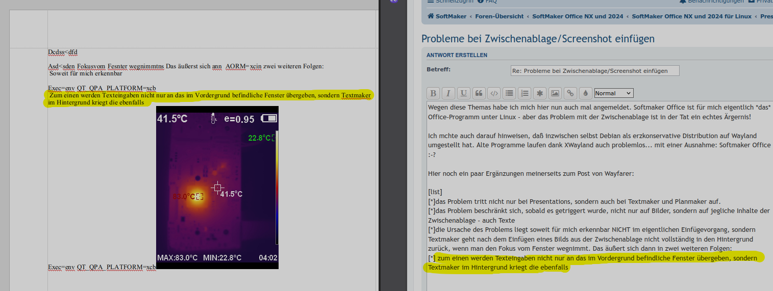

Wegen diese Themas habe ich mich hier nun auch mal angemeldet. Softmaker Office ist für mich eigentlich *das* Office-Programm unter Linux - aber das Problem mit der Zwischenablage ist in der Tat ein echtes Ärgernis!
Ich möchte auch darauf hinweisen, daß inzwischen selbst Debian als erzkonservative Distribution auf Wayland umgestellt hat. Alte Programme laufen dank XWayland auch recht problemlos... aber das Problem hier scheint in der Tat eher an XWayland zu liegen!
Erstmal noch ein paar Ergänzungen meinerseits zum Post von Wayfarer:
Bei VMWare Workstation gibt es einen höchst seltsamen, aber tatsächlich funktionierenden Workaround (siehe Thread im VMWare-Forum: https://community.broadcom.com/vmware-c ... en-wayland): sobald man dort mit der Maus über die Statusleiste des VMWare-Fenster fährt, wird der Kopiervorgang durchgeführt. Leider konnte ich einen ähnlichen Bereich in Textmaker nicht finden....
Falls hier irgendjemand Softmaker unter Plasma 6.5.2 oder höher benutzt, wäre es interessant zu erfahren, ob die dort eingebauten Fixes (https://bugs.kde.org/show_bug.cgi?id=511063) das Problem lösen. (Edit: da Wayfarer auf Plasma 6.5.6 ist, scheinbar nicht
Betriebssystem: MX Linux 25.1
KDE-Plasma-Version: 6.3.6
KDE-Frameworks-Version: 6.13.0
Qt-Version: 6.8.2
Kernel-Version: 6.12.74+deb13+1-amd64 (64-bit)
Grafik-Plattform: Wayland
- das Problem tritt nicht nur bei Presentations, sondern auch bei Textmaker und Planmaker auf.
- das Problem beschränkt sich, sobald es getriggert wurde, nicht nur auf Bilder, sondern auf jegliche Inhalte der Zwischenablage - auch Texte.
- die Ursache des Problems liegt soweit für mich erkennbar NICHT im eigentlichen Einfügevorgang, sondern das betroffene Programm geht nach dem Einfügen eines Bilds aus der Zwischenablage nicht vollständig in den Hintergrund zurück, wenn man den Fokus vom Fenster wegnimmt. Das äußert sich dann in zwei weiteren Folgen:
- zum einen werden Texteingaben nicht nur an das im Vordergrund befindliche Fenster (hier z.B. Firefox mit der Eingabemaske des Forums) übergeben, sondern das Programm im Hintergrund kriegt die ebenfalls! Beispielbild: (Hinweis: das funktioniert nur dann zuverlässig, wenn sich das andere Programm die Eingabe nicht aktiv holt, z.B. indem man im Browser ein Textfeld erst noch aktiviert. Am besten mit einem simplen Plaintexteditor wie z.B. Kate oder kwrite testen - da kann man prima in beiden Programmen gleichzeitig tippen...)
- zum zweiten tritt der Effekt auf, den Wayfarer beschrieben hat: holt man das Textmaker-Fenster in den Vordergrund zurück, wird der Fensterrahmen nicht mehr auf "Vordergrund" geschaltet. Das Fenster ist im Vordergrund, aber z.B. die Rahmenfarbe bleibt so wie bei einem Fenster im Hintergrund, falls Fenster im Hintergrund abgedunkelt werden, bleibt das Textmaker-Fenster dunkel, etc. Gleichwohl sind Icons aber anklickbar. Das Fenster kommt erst dann wieder voll in den Vordergrund, wenn ein Popup von Textmaker erzeugt wird (z.B. beim Schließen ohne vorheriges Speichern) - und geht in den Hintergrund zurück, wenn man das Popup schließt.

Zeichen und Wunder, jemand im Heise-Forum hat mich auf die richtige Lösung gebracht:
das Problem wird verursacht durch einen Bug in der libx11. Bei Debian 13 und (vermutlich allen Distributionen, die darauf aufbauen...) liegt die Version 2:1.8.12-1 bei. Der Fehler wurde aber erst in der Version 2:1.8.13-1 behoben, die Debian nur im Testing-Repository für die nächste Version hat.
Zum Installieren muß man daher das Testing-Repository bei den apt-Quellen hinzufügen (niedrige Priorität fpr dieses Repository durch Eintrag in /etc/apt/preferences.d nicht vergessen, sonst läuft man Gefahr, daß gnadenlos alle Pakete im System mit den Versionen aus testing aktualisiert werden!) und dann die folgenden Pakete (und NUR die!) auf die neue Version 2:1.8.13-1 aktualisieren:
- libx11-6 (sowie, falls z.B. wegen Wine installiert, libx11-6:i386)
- libx11-data
- libx11-dev
- libx11-xcb1 (sowie, falls installiert, libx11-xcb1:i386)
