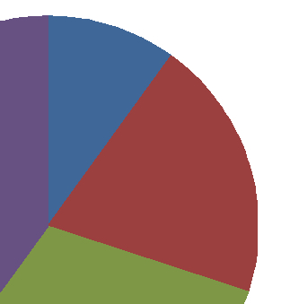

Hallo zusammen!

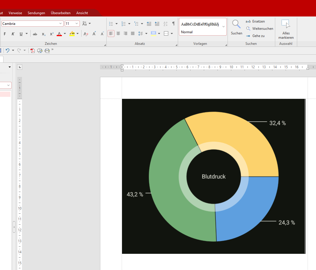

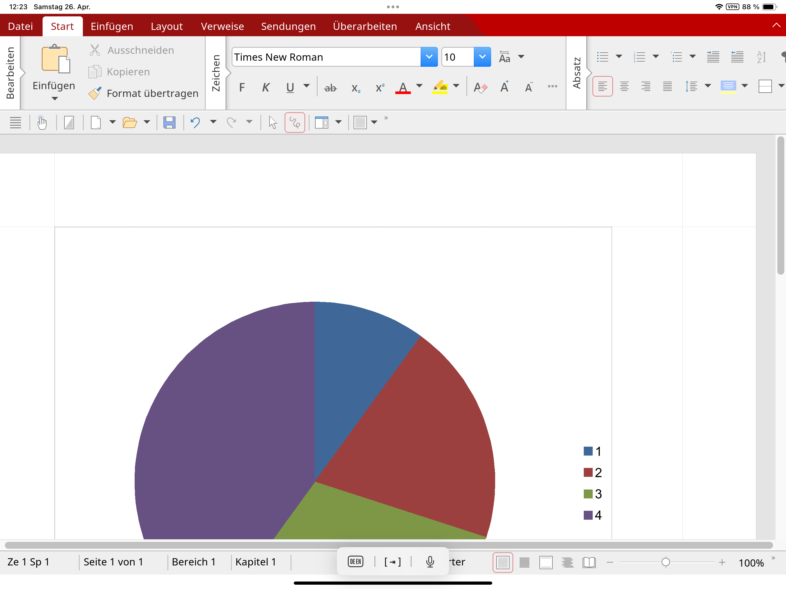

Leider habe ich das Problem, dass die Kreise im Dokument, aber auch im PDF-Export von Diagrammen nicht rund sind. Der Screenshot zeigt einen vergrößerten Ausschnitt eines Diagramms, dass bei 100 % dargestellt wurde.
Der Screenshot ist vom iPad (weil ich gerade davor sitze), aber ich habe das Problem genauso bei Windows und Linux. Gibt es eine versteckte Einstellung, die ich noch nicht gefunden habe?

Sicher, dass die Treppeneffekte nicht einfach der Bildschirmauflösung geschuldet sind?
Re: Kreise nicht rund

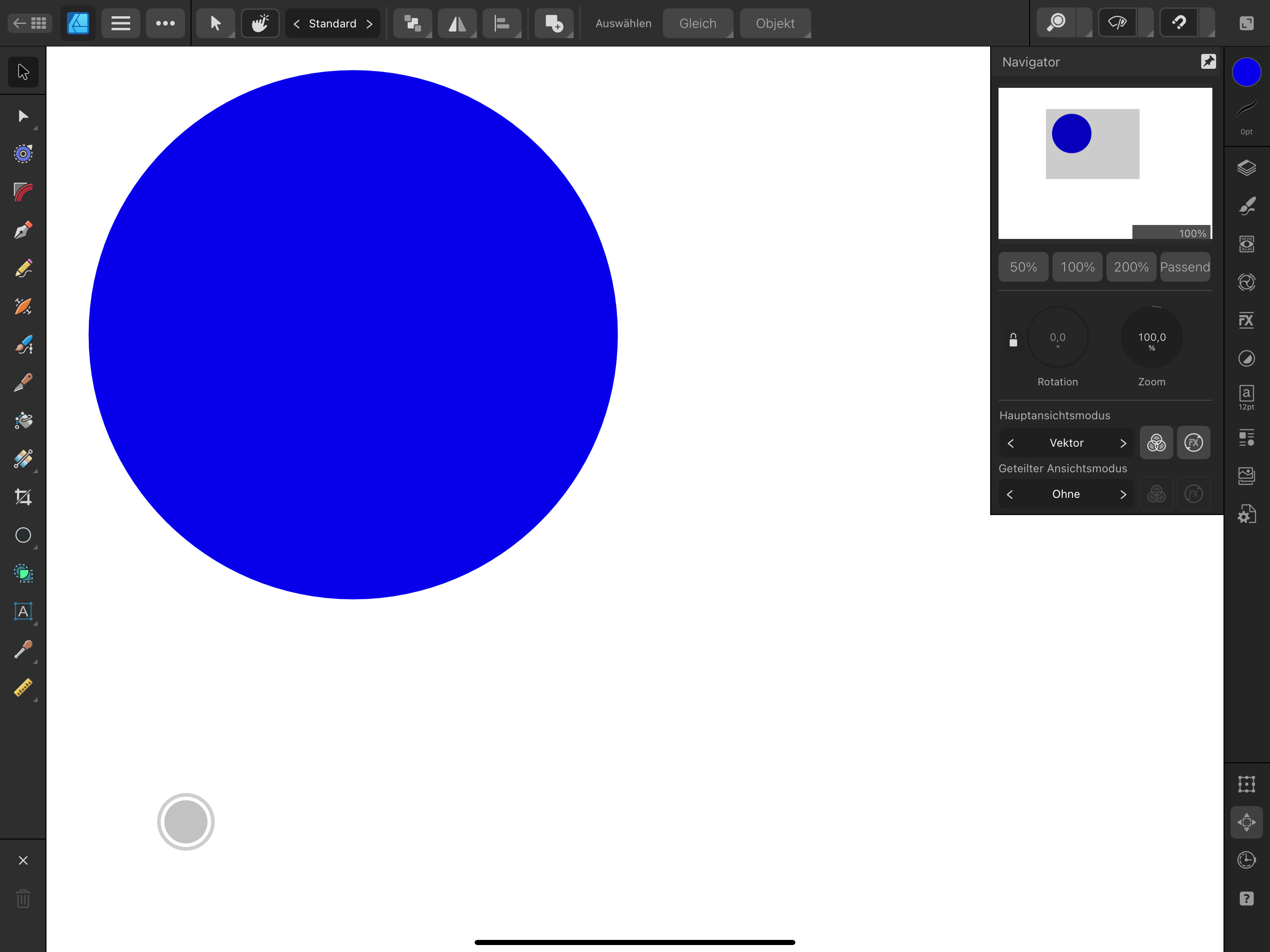

Der Screenshot stammt vom iPad-Pro (2732 x 2048 Pixeln bei 264 ppi). Hier eine vollständiger Screenshot bei 100 % und ein vergleichbares Bild von Affinity Designer.Jossi hat geschrieben: 26.04.2025 12:06:01 Sicher, dass die Treppeneffekte nicht einfach der Bildschirmauflösung geschuldet sind?
Habt Ihr das Phänomen denn nicht?

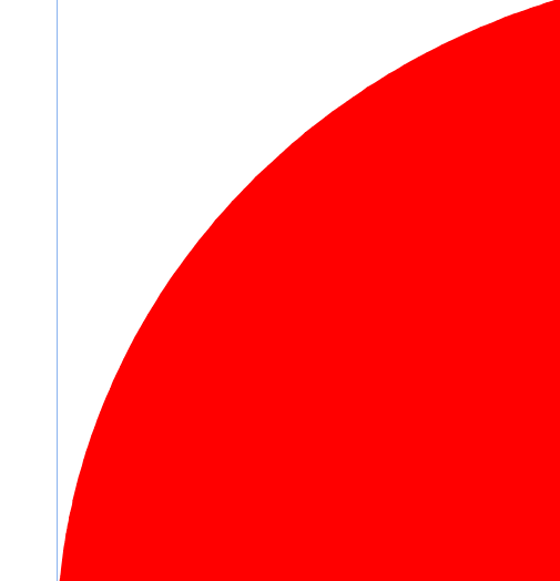

Ich habe einfach einen Kreis in TM gezogen, Füllung zugewiesen und Rand auf "kein", ergibt bei 550% Vergrößerung auf meinem Monitor dies:

Magst Du bei Dir mal ein Tortendiagramm machen? Das scheint der Unterschied zu sein.

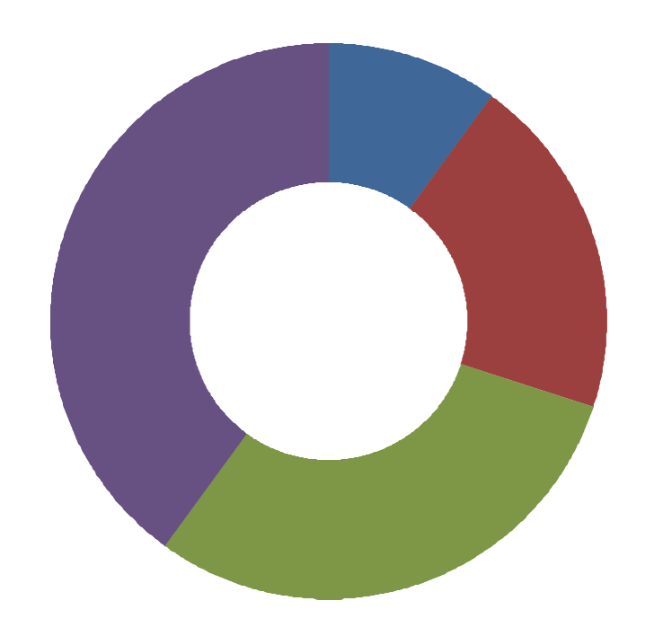

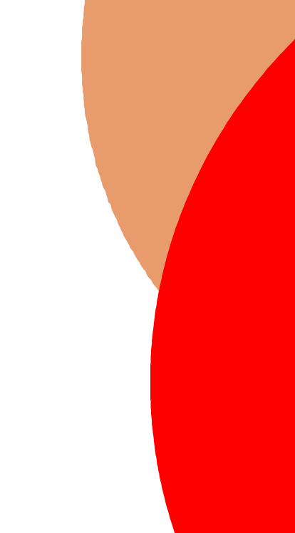

Ich denke, ich sehe jetzt, was er meint:
oben das Diagramm, einfach eingefügt, Farbschema von Standard auf "das" geändert, unten rechts der vorher schon eingebaute Kreis.

Ich habe den Treppeneffekt bei Diagrammen ebenfalls.
Er bleibt auch erhalten wenn ich das Diagramm mit einer hohen Auflösung als Grafik abspeichere.

So sieht es unter Windows 11 mit Presentations NX aus bei einem Standard-Kreisdiagramm (nichts geändert):
Auch dort sieht es schon auf den 1. Blick schlecht aus.

Eher auf die Rundheit des Diagramms. Nutze Ihre Office-Suite seit gestern ebenfalls und habe auch das Problem. Normale Kreise sind rund und ordentlich gerendert, Kreisdiagramme haben Stufen. Es sieht für mich eigentlich so aus, als hätte man den Kreis approximiert und dabei ein paar Iterationsstufen zu wenig verwendet. Etwa so als würde man in Minecraft (bzw. mit Legosteinen) einen Kreis bauen wollen. Das wird besonders auffällig, wenn man das Kreisdiagramm sehr klein zieht.SuperTech hat geschrieben: 13.05.2025 21:48:42 Vielen Dank für die Meldung des Problems. Ich kann das Problem leider nicht reproduzieren. Könnten Sie bitte Folgendes präzisieren:
Bezieht sich das Problem auf:
- Die Rundheit des Diagramms oder
- Die Schärfe der Kanten des Kreises?
Ein Freund von mir meinte, dass es für ihn so aussieht als wäre der Kreis für die falsche Auflösung gerendert. Ich nutze normale 1920 x 1080 Auflösung, das ist auch die native Auflösung meines Bildschirms. Vielleicht hilft das?
