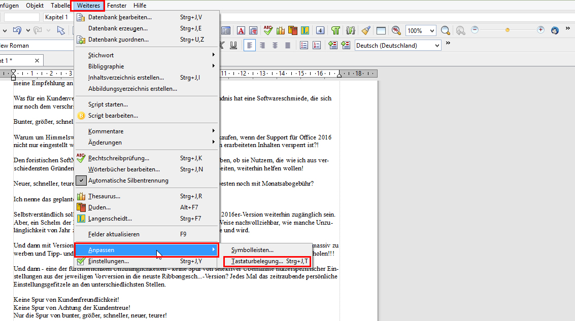

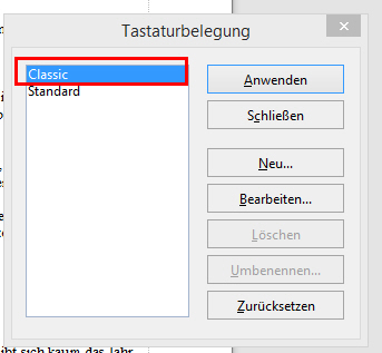

Die letzte TM-Version, die das mühelos konnte, war TM16. Dort konnte mit 4 Mausklicks auf die Classic-Tastaturbelegung umgeschaltet werden
Mit TM18 war das genialste Feature der TextMaker-Reihe dann gekillt und es wurde keinerlei Ersatz angeboten.
