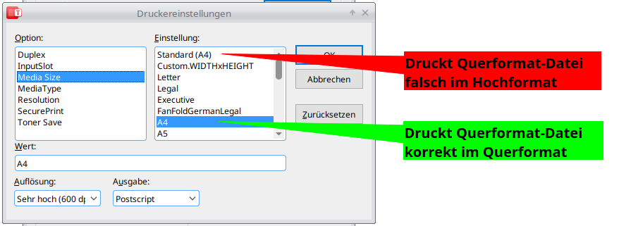

Re: Dateien A4 Querformat werden falsch als Hochformat gedruckt
Hallo
Ich konnte das Problem lösen:
Beim Drucken lässt sich unter Druckereinstellung das Papierformat auswählen.
Als normale Einstellung ist "Standard (A4)" angegeben. Mit dieser Einstellung werden A4-Querformate falsch als Hochformat ausgedruckt.
Erst wenn ich das Format "A4" wähle, erfolgt der Ausdruck der A4-Querformate richtig als Querformat. (siehe Anhang)
Unklar bleibt, warum es sich so verhält. Aber ich kann damit leben.
- Querformat-Druck.png (47.87 KiB) 6529 mal betrachtet
