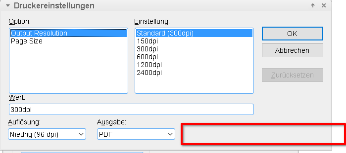

Also bei mir wird das Bild gedruckt. Manjaro-Linux, aktueller Patchstand, Drucker Brother DCP 7055.
Was mir so einfällt ist, du kannst mal in den Einstellungen mit der Auflösung spielen. Auch die Ausgabe PDF/Ghostscript kann einen Unterschied machen. Bei mir funktioniert beides, aber manchmal sind die CUPS-Profile nicht wirklich gut auf den Drucker ausgerichtet und wenn dann eine zu hohe Auflösung angegeben wird, kann es sein, dass dann das Bild nicht gedruckt wird.

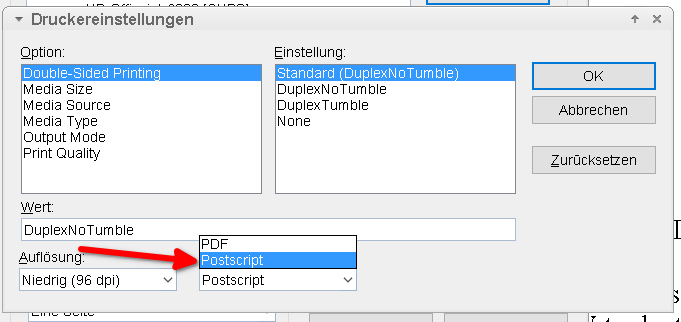

flups hat geschrieben: 20.06.2024 12:37:53 auch die Ausgabe PDF/Ghostscript kann einen Unterschied machen.
Vielen Dank für den Hinweis. Wenn ich das Feld "Ausgabe" von PDF auf "postscript" umstelle geht es:
-> Text und Bilder werden gedruckt.

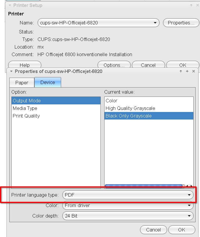

Meist du das hier?:
LibreOffice-> File-> PrinterSettings-> properties-> Device-> Printer Language Typ
Allerdings, wenn ich hier "PDF" auswähle, dann druckt er im Gegensatz zu TextMaker auch die Bilder.
Oder ist das nicht die Einstellung in LibreOffice, die Du gemeint hast?

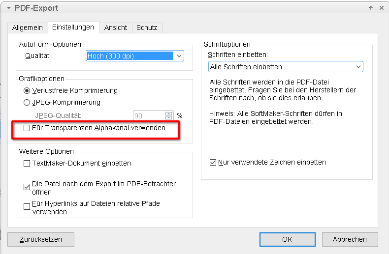

Trotzdem habe ich jetzt einen Vorschlag für ein Feature-Request
Vielleicht könnte man unter "Einstellungen" im Zusammenhang mit Drucken etwas ergänzen, was ähnlich aussieht, wie wir das bereits haben, wenn wir ein PDF exportieren wollen:
Man könnte also dem Benutzer für das Drucken mit "PDF" auch die Option ...
– "Für Transparenz Alpha-Kanal verwenden" ja/nein
... zur Verfügung stellen, wie das Analog schon für das Exportieren möglich ist.
