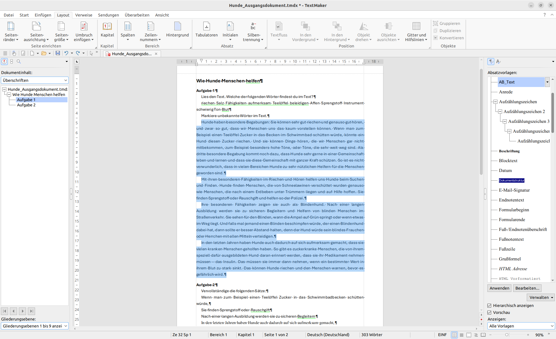

Ich möchte, dass der im Screenshot markierte Bereich in zwei gleich hohen Spalten *ohne Seitenumbruch* erscheint:

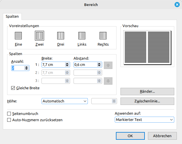

Dazu habe ich die Einstellungen der Spalten so wie im zweiten Screenshot ohne Haken beim Seitenumbruch gewählt:

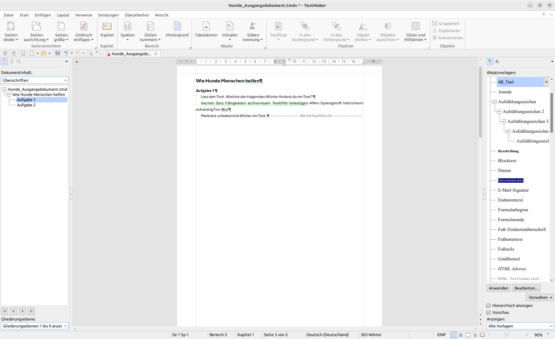

Trotzdem wird aus dem Bereichsumbruch für die Spalten ein Seitenumbruch wie im dritten Screenshot

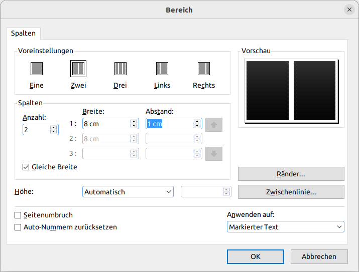

Das Dialogfeld Spalten hat bei mir die gleichen Einstellungen wie bei dir:
