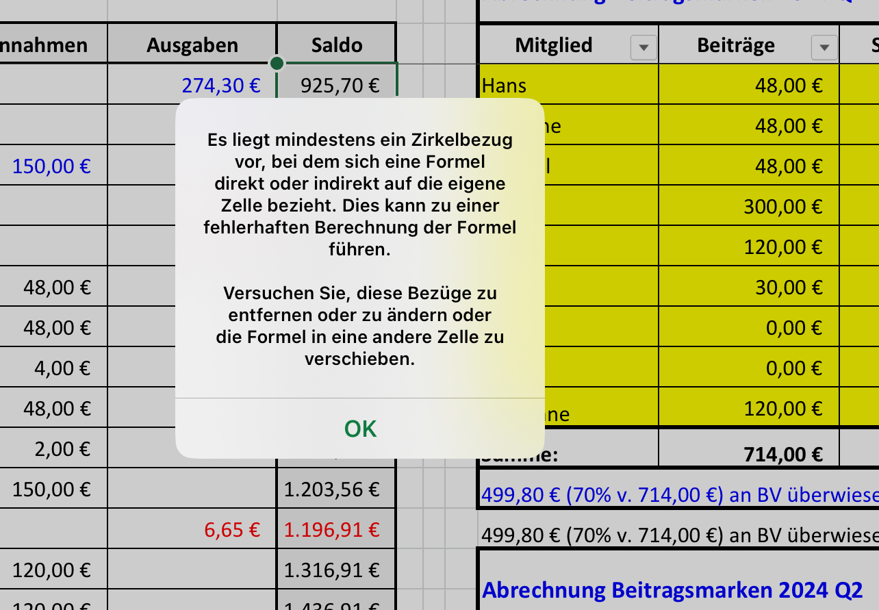

Bist Du dem Hinweis auf den Zirkelbezug einmal nachgegangen?
- IMG_0168.jpeg (593.93 KiB) 11030 mal betrachtet
Re: wenn-oder und Matrixformeln
HI greifenklau,
ups, hatt ich gar nicht gesehen.
Der Fehler ist in dem Arbeitsblatt "Quartalsabrechnungen", in dem ich die Formeln noch nicht angepasst habe.
Ich tue mich schwer mit den Matrixformeln.....seufz...
Ich habe die Formeln jetzt rausgelöscht und hänge die saubere Datei jetzt nochmal an.
Danke dir für den Hinweis!
