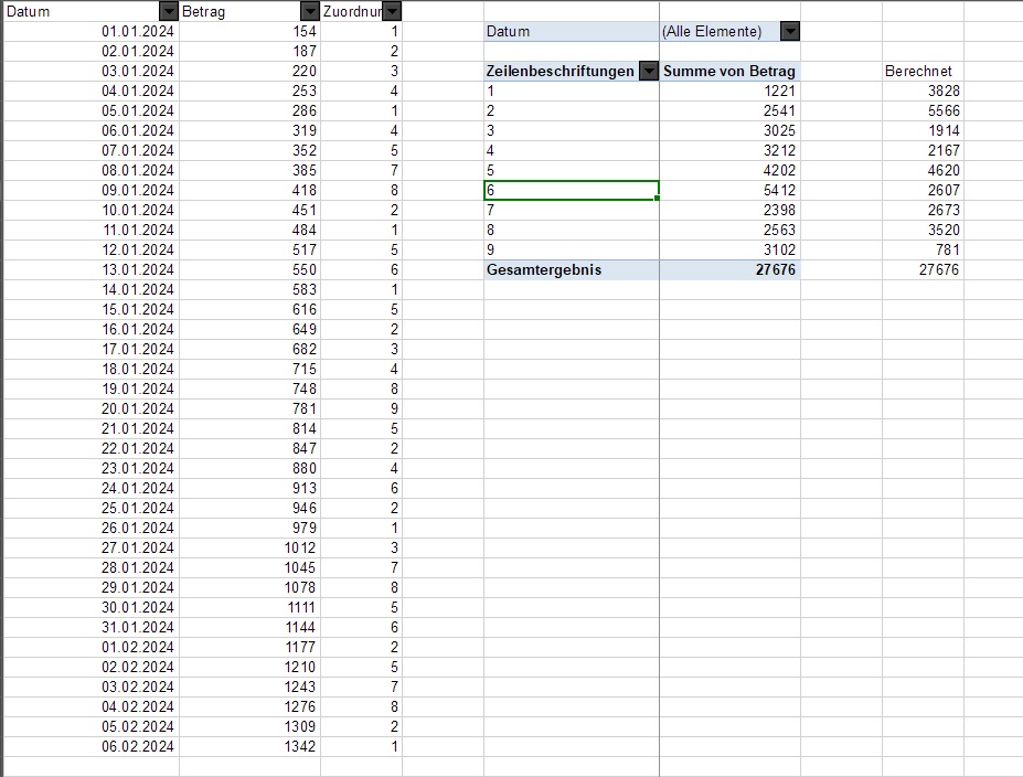

endlich hatte ich mal wieder Zeit, eine umfangreiche Datei auf Vordermann zu bringen.
Dabei ist mir aufgefallen, dass alle Pivot-Tabellen völlig falsche Ergebnisse anzeigen.
Bei anderen Dateien war es genauso.
Um Fehler in meinen Dateien auszuschließen, habe ich eine einfache Datei mit einer Pivot-Tabelle erstellt.
Das Ergebnis habe ich als Screenshot angehängt.
Neue Revision
Neue Revision
Berechnung mit PlanMaker Professional 2024 (rev S1208.0127) 64bit.jpg (183.7 KiB) 29553 mal betrachtet

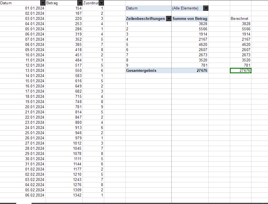

Die gleiche Datei habe ich dann in PlanMaker (rev S1204.0902) geöffnet. Dort waren alle Berechnungen korrekt.
Alte Revision
Alte Revision
Berechnung mit PlanMaker Professional 2024 (rev S1204.0902) 64bit.jpg (183.59 KiB) 29553 mal betrachtet
Gibt es einen Fehler im Programm?
Hat sich in der letzten Revision etwas in Bezug auf Pivot-Tabellen geändert?
Ich bin im Moment ratlos und weiß nicht weiter.
Kann jemand den Fehler finden? Ich habe die Datei angehängt.
Test.pmdx
(10.9 KiB) 561-mal heruntergeladen
Vielen Dank für Eure Hilfe und viele Grüße von einem im Moment völlig ratlosen User.

kann ich bestätigen, scheint mit dem Planmaker pmdx-Format zusammen zu hängen. Speichert man die Datei im Excel-Format und öffnet die anschließend mit Planmaker, ist alles in Ordnung.
Gruß Micha
PlanMaker NX Universal (rev S1208.0127) 64bit
Nachtrag: Nein, ist nicht alles in Ordnung :-(, die Fehler rutschen nur woanders hin (hatte nur die letzte Zeile im Blick :oops: )

Danke, leider ist die letzte Zeile die einzige, die immer stimmt. Und wenn man die Tabelle aktualisiert, sind die Ergebnisse wieder wie vorher.
Die Idee, die Tabelle als Excel-Datei zu speichern, ist gut.
Aber Excel öffnet die Tabelle korrekt. Der Fehler liegt also nicht in den Daten, sondern in der Verarbeitung durch PlanMaker.

Vielen Dank, dass Sie dieses Problem mit Screenshots und einer Beispieldatei gemeldet haben. Ich bin in der Lage, das Problem zu reproduzieren und habe die Details an unser Entwicklerteam weitergeleitet.

Da wir hier das Ergebnis stehen haben, dass Version 1208 fehlerhaft rechnet und Version 1204 das richtige Ergebnis liefert, wollte ich dann doch noch wissen, was die Version 1206 macht: Auch die Version bekommt das richtige Ergebnis raus.
Ich denke, das ist ein guter Grund, die Version 1208 auszulassen und kein Update durchzuführen.
