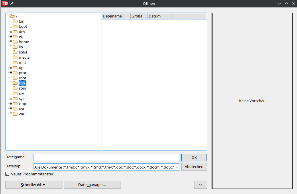

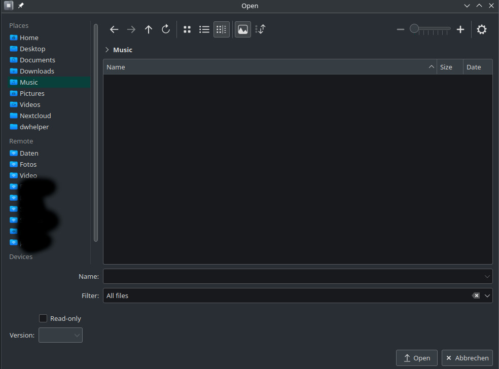

Hier die beiden Printscreens der Dateimanager.
Ich denke im Libreoffice ist es etwas übersichtlicher als im Textmaker.
Zugriff auf SMB ist mit jedem Tool möglich.
Greetz
Floonder
Dateimanager Textmaker
Dateimanager Libreoffice

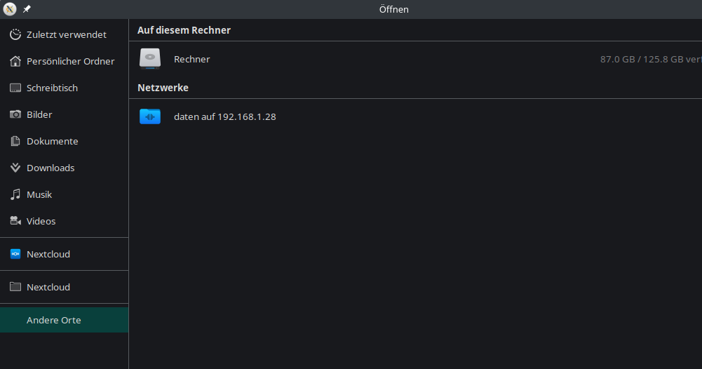

Ja ich bekomme einen neuen Dialog. (Gnome) Aber da sehe ich keine SMB-Freigaben.
Meine Freigaben habe ich alle unter KDE gemacht. Wie kann ich den KDE-Dialog öffnen?
"Systemdateidialoge verwenden" ist aktiv.
Textmaker Systemdialog.png (59.99 KiB) 9948 mal betrachtet
Gnome Textmaker.png (82.4 KiB) 9948 mal betrachtet
Floonder
Beiträge: 15
Registriert: 17.11.2020 15:18:53
Re: SMB Zugriffe
Beitrag von Floonder »
So ich glaube ich habe einen Weg gefunden:
für Gnome muss das Packet gvfs-smb installiert ist sein. Bei KDE wird das nicht installiert.
Dann muss der Gnome Dateimanager Nautilus ebenfalls installiert werden. Da kann nach einem Neustart der Server aufgerufen werden.
Der Textmaker muss dann mit -gui:gnome gestartet werden. Dann erscheint unter "andere Orte" der Server. Siehe Printscreen.
Wirklich User-freundlich ist das ja nicht, aber es scheint als Workaround zu klappen.
Wäre es nicht möglich den KDE Plasma Dialog aufzurufen?
Gnome SMB.png (33.68 KiB) 9947 mal betrachtet
