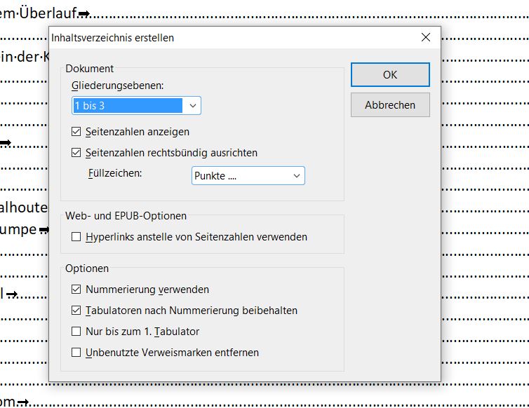

ich möchte gerne in Textmaker (SoftMaker 2024 NX unter Win 10 Pro 64 bit) das Inhaltsverzeichnis meines Manuskripts aktualisieren. Das geht natürlich reibungslos, aber nebenbei möchte ich die Punkte zwischen Überschrift und Seitenzahl ändern. Statt Punkte unten sollen Punkte in der Mitte erzeugt werden. Textmaker reagiert darauf leider nicht.
Was kann ich da machen?
Werner
Werner

Anhängendes hat nur zwei Überschriften und ein erzeugtes IHV.
Da es keinen Menueintrag "Inhaltsverzeichnis ändern/bearbeiten" gibt (warum eigentlich nicht?), versuche ich per "erstellen" ein neues zu machen und dabei einen anderen Fülltyp auszuwählen - es kommt keine Fehlermeldung, aber TM erzeugt nichts.
Man muss zwingend das alte Verzeichnis löschen, bevor ein neues/geändertes erzeugt werden kann.

Ich muss das alte Verzeichnis bei mir nicht löschen (allerdings Version 2021).
Ändere ich das Layout des Inhaltsverzeichnisses über "Inhaltsverzeichnis erstellen", werden die Änderungen sofort übernommen, ohne dass ich das alte Verzeichnis lösche. Auch bei "Inhaltsverzeichnis aktualisieren" bleiben die Änderungen erhalten.
Der Menüpunkt könnte vielleicht etwas verständlicher heißen: "Inhaltsverzeichnis erstellen/ändern".

Re: Inhaltsverzeichnis
Vielen Dank für die Bereitstellung der Beispieldatei. Ich kann dieses Problem reproduzieren und habe die Details an unser Entwicklerteam weitergeleitet.
Unser Entwicklerteam hat dieses Problem behoben. Die Lösung wird im nächsten Service Pack enthalten sein.
