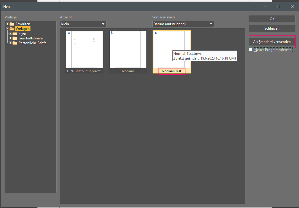

Anscheinend wird die "normal.tmvx" von Textmaker bei PjotrOne beim Anlegen eines neuen Dokumentes nicht eingelesen.
Textmaker legt auch ein neues Dokument an, wenn es gar keine "normal.tmvx" gibt. Dann mit dem Standardfont. War mal bei mir auch mal so (s.o.).
Vielleicht noch ein Versuch: eine andere Vorlage als Standardvorlage auswählen:
Dann werden auch die Registry-Einträge neu geschrieben
