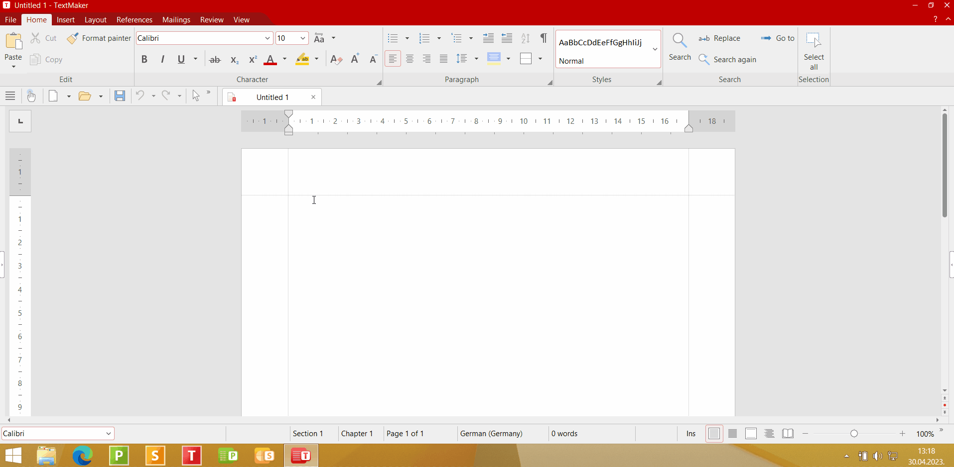

Ich kann das bestätigen. TextMaker NX Universal - Beta (rev S1108.0416) 64bit
Ich habe die Schriftart umgestellt auf Calibri. Im aktuellen Dokument blieb die Schrift erhalten, auch nach Neustart.
Angezeigt als "Normal" wurde aber Times New Roman. Als Schriftart im Dokument: Calibri.
Ein neues Dokument erhielt aber wieder Times New Roman.

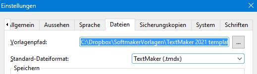

Nach der Installation von Softmaker NX 2024 (Beta) muss man in den Einstellungen von Textmaker, Planmaker usw. wieder den richtigen Pfad einstellen, den ich unter C:\Dropbox\Softmakervorlagen abgespeichert habe. In diesem Pfad liegen alle Dateien, die sonst im Systemverzeichnis "User" liegen.PjotrOne hat geschrieben: 07.05.2023 20:21:46 Genau wie Punkt zwei es beschreibt, habe ich es speichern wollen. Nur dass es nicht gespeichert wird. Darum geht es.
Nachdem ich die Pfade in Textmaker, Planmaker und Presentations richtig eingetragen, funktionieren auch alle meine Vorgaben der Softmakerversion NX 2021 wieder perfekt.

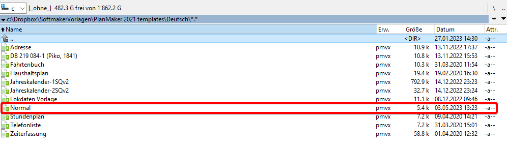

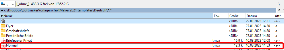

In Textmaker verwende ich die Schrift Cambria, in Planmaker die Schrift Calibri (hier erst unter der Betaversion geändert). Zuständig sind die Normal-Dateien in den entsprechenden Verzeichnissen (Deutsch).
Die Vorgaben funktionieren auch mit Softmaker Beta NX 2024 perfekt, wenn die Pfade der Vorlagen auch stimmen.
Ich habe einfach die "Normal"-Dateien geladen, die Schrift geändert und wieder in denselben Ordner xxxxxxx\Deutsch gespeichert. So wählt bei mir Textmaker die Schrift Cambria 11 Pt. und für den Planmaker die Schrift Calibri 10 Pt. als Vorgabe auf Anhieb in allen neuen Dokumenten.
