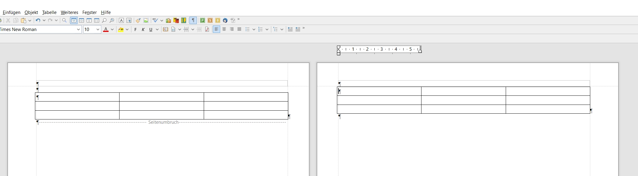

Beitrag von Manfred »
Warum habe ich beim Einfügen einer Tabelle am Anfang eines Dokuments vor der Tabelle eine Leerzeile, die ich nicht gelöscht kriege? Nach einem Seitenumbruch fängt die Tabelle problemlos ganz oben an, siehe Screenshot.

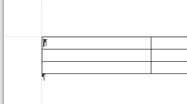

Eben versucht: TM starten, Tabelle neu - Resultat:
Da muß also noch etwas mehr im Spiel sein...

Auffällig ist auch der Zeilenumbruch über dem oberen Rand. Ist das eine Kopfzeile ?
