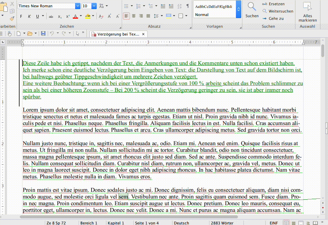

Ich habe daher nun eine neue Datei angelegt und darin auf die Schnelle ein paar Kommentare eingefügt. Das Dokument ist noch einmal einfacher als das andere, aber auch hier spüre ich schon eine merkbare Verzögerung beim Tippen.
Übrigens merke ich eine ähnliche Verzögerung auch in Dateidialogen. Wenn ich beispielsweise "Speichern unter" aufrufe und dann cmd+a drücke, um den ganzen Dateinamen zu markieren, dann dauert es mehrere Sekunden, bis der Text in diesem Feld markiert wird. Auch die Cursorbewegung in dem Feld erscheint mir verlangsamt.

Ich habe noch etwas herum probiert und noch ein paar Beobachtungen zu ergänzen:
- Den Softmaker-Ordner im ~/Dokumente Ordner (*) habe ich gelöscht. Auch das hat das Problem nicht gelöst
- Ich habe außerdem gemerkt, dass die Tippgeschwindigkeit im selben Dokument unterschiedlich ist. Auf einer Seite, auf der kein Kommentar zu *sehen* ist, ist sie annähernd normal. Auf einer anderen Seite des Dokuments, wo ca. 10 Kommentare zu sehen sind, geht die Tipp-Anzeige-Geschwindigkeit sofort in die Knie.
- Erwartungsgemäß normalisiert sich die Tipp-Anzeige-Geschwindigkeit auch, wenn ich den Kommentarbereich ausblende.
- Das ist auch konsistent zu meiner vorigen Beobachtung, dass bei höherer Zoomstufe (= weniger Kommentare sichtbar) das Tippen auch leichter geht.
Roland
