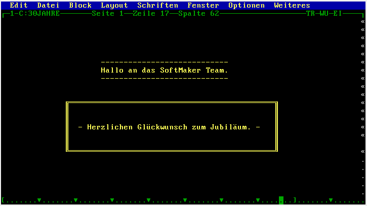

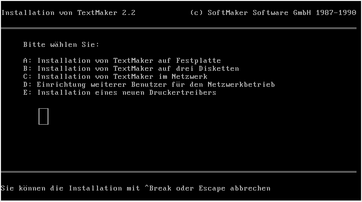

ich habe noch meine alten Dateien von Textmaker 2.01 gefunden und erfolgreich in DOSbox laden können.
nun möchte ich diese Files irgendwie in ein PDF exportieren oder notfalls auch auf Papier drucken.
DOSbox kann aber keine LPT Simulation/Umleitung.
gibt es eine neuere Version von Textmaker, welche die alten Dateien laden und drucken kann?
ich habe es mit der 2018 Version (unter MacOS) versucht aber damit konnte ich diese Files leider nicht laden.
Bildschirmfoto 2020-05-06 um 12.17.34.png (166.56 KiB) 19786 mal betrachtet
Beiträge: 6418
Re: Nostalgie - Textmaker 1.0 oder 2.0 für DOS / MS-DOS
Die Farben sind aber nicht echt. Grün war TextMaker nie :-)
Es gibt einen Importfilter dafür in TextMaker 2006...2021, allerdings nur in der Windows-Version. Eventuell mit Parallels starten?

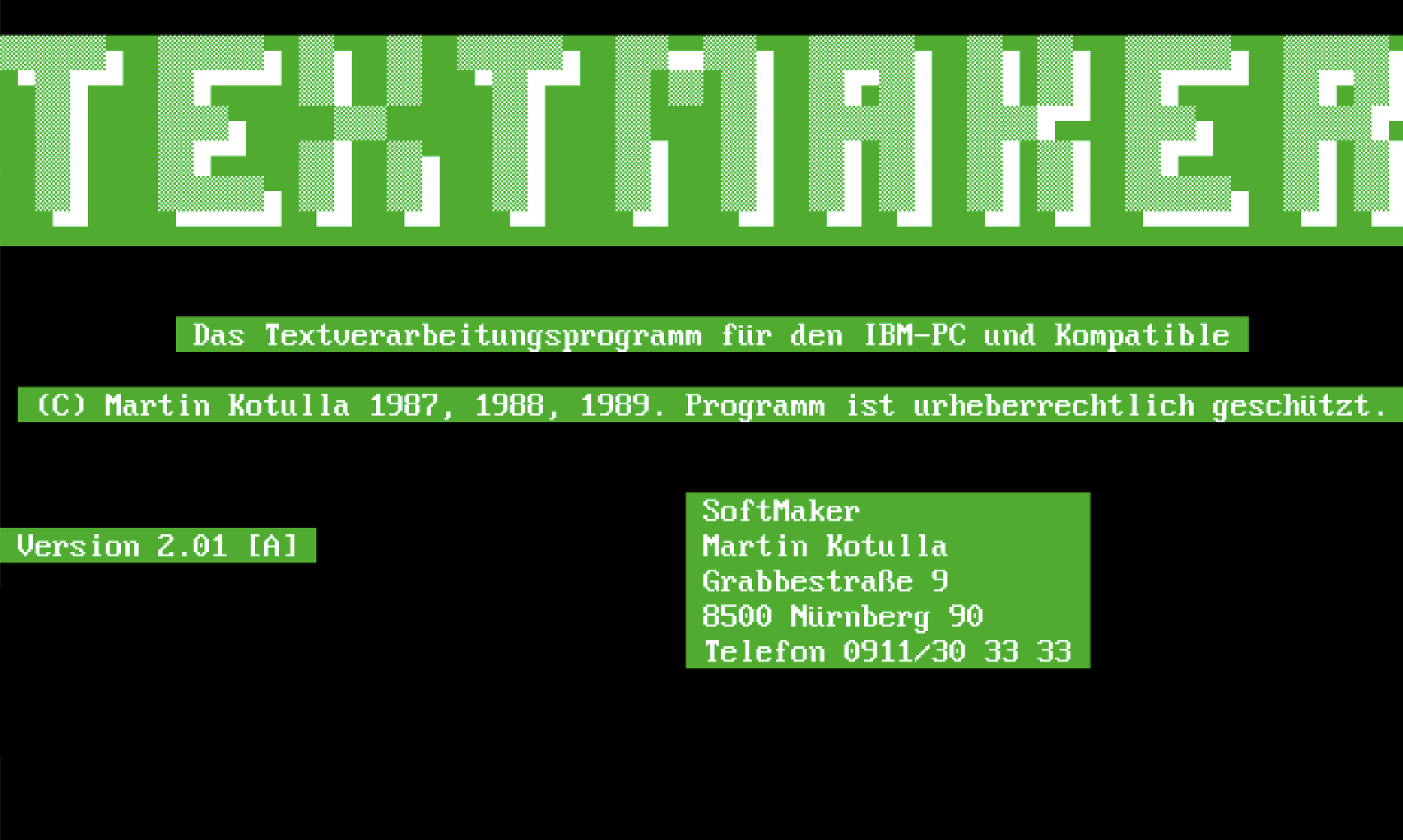

martin-k hat geschrieben: 06.05.2020 12:52:10 Die Farben sind aber nicht echt. Grün war TextMaker nie :-)
danke für die rasche Antwort!
ich denke, ich kann irgendwo einen Windows PC auftreiben!
hat da DOSbox irgendwie mit den Farben rumgespielt? ich habe den TM in Blau in Erinnerung :D
Beiträge: 6418
Der TextMaker-Schriftzug war damals gelb.

torsten hat geschrieben: 22.10.2019 00:36:35 Aber es wird immer noch nach einem Benutzernamen gefragt: Es wurde kein Benutzername mit SET TMUSER=xx eingegeben.
bei mir hat es auch nach einem Benutzernamen gefragt.
aber als ich in DOSbox noch ein Laufwerk A: hinzugefügt habe, kam diese Abfrage nicht mehr.
betreffend Druckertreiber muss eine Datei STANDARD.PRD vorhanden sein.
