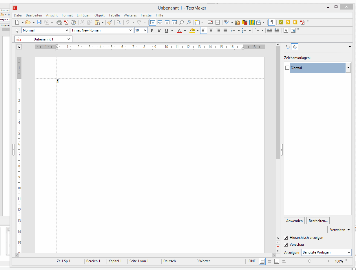

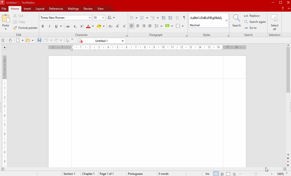

Beiträge: 2918
Re: Wordart wird falsch übernommen und z.T. nicht gespeichert
Ok, die Info fehlte am Anfang, deshalb ist weisi auch falsch abgebogen.
Dennoch, hier funktioniert es:
Also muß noch etwas anderes den Unterschied machen.

So, jetzt habe ich das vorgeschlagene Programm mal angewandt. Evtl. ist es nicht ganz so geworden wie gedacht, aber das wesentliche wird gezeigt.
Jetzt bin ich auf Ihre Reaktion gespannt. Ganz am Schluss öffne ich wieder die Datei und sie zeigt die beschriebenen Fehler.

Vielen Dank für das Gif. Ich verstehe es nicht. Im Prinzip machen wir das gleiche, nur dass ich mangels der Zitherdatei diese aus Ihrem Beispiel hole und nicht ganz soviel mit Schriftart etc. mache. Per Bauchgefühl hätte ich den Schatten im Verdacht...
Aber ich denke, hier ist jetzt SM, bzw. die Entwickler, am Zug.
