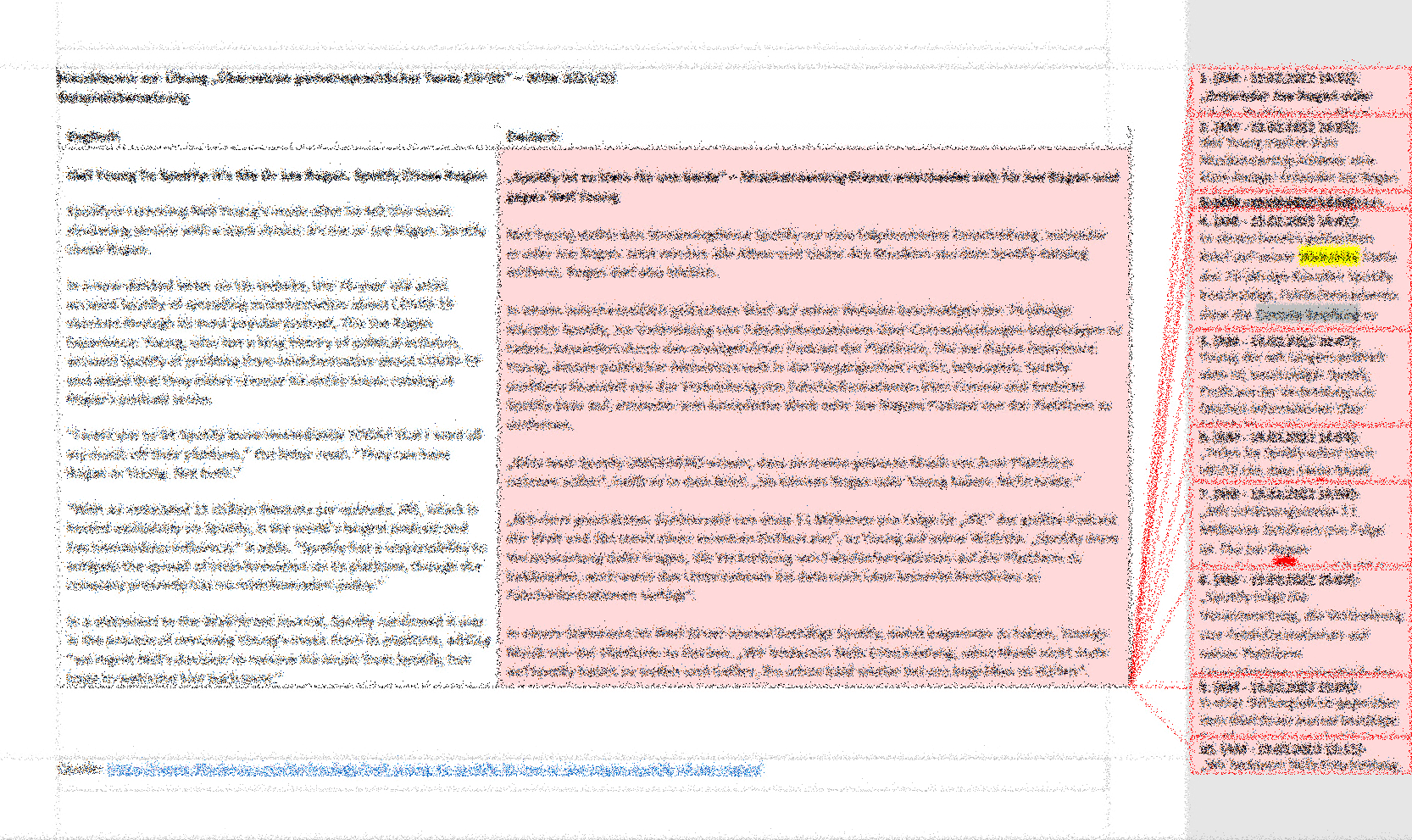

Nun aber zu meinem Problem. Gleich das erste Word-Dokument (docx), das ich in TextMaker geöffnet habe, wurde falsch dargestellt. Das Dokument war etwa eine Seite lang und enthielt im wesentlichen eine zweispaltige, mit Text befüllte Tabelle. In der rechten Spalte hatte ich in Word zu mehreren Textstellen (einzelne Wörter oder kurze Wortfolgen) Kommentarfelder eingefügt, so etwa 10 Stück. Nun hat mir TextMaker zwar die eigentlichen Kommentare ordentlich am rechten Seitenrand angezeigt, dafür aber den GESAMTEN Text der rechten Spalte rosa markiert, also nicht nur die einzelnen Textstellen, auf die sich die Kommentare beziehen. Die Folge ist, dass man nicht weiß, auf welche Textstellen sich die am Seitenrand angezeigten Kommentare beziehen. Die roten Zuordnungslinien der Kommentarfelder zeigen alle auf den gleichen Punkt rechts unten, anstatt zu den kommentierten Textstellen.
Ist das ein Bug oder kann man hier über Einstellungen in TextMaker ein anderes Verhalten erreichen? Gefunden habe ich da jetzt erstmal nichts. Den Screenshot
musste ich leider etwas verpixeln, da er aus Unterrichtsmaterial stammt. Man sieht aber recht deutlich das oben beschriebene Problem.

So, ich habe das Worddokument getestet und es wird so falsch dargestellt wie der TE es geschrieben hat. In Word selbst wird es richtig dargestellt.
Aber:
Ich habe daraufhin in Word zwei Dokumente erstellt: 1 x einspaltig und 1x zweispaltig jeweils mit Kommentaren. Beide Dokumente werden in TN richtig dargestellt. Hier tritt der Fehler nicht auf.

Da in diesen beiden Test-Dateien jeweils ganze Absätze kommentiert waren, war zunächst nicht ersichtlich, ob in TM auch einzelne kommentierte Wörter korrekt angezeigt werden. Dies habe ich soeben getestet und kann bestätigen, dass TM auch solche Kommentare richtig anzeigt. Die fehlerhafte Darstellung entsteht also nur, wenn man die Zweispaltigkeit in Word anhand einer Tabelle herstellt. Das ist meistens komfortabler und flexibler, als mit Spaltendefinitionen und entsprechenden Bereichswechseln hantieren zu müssen.
