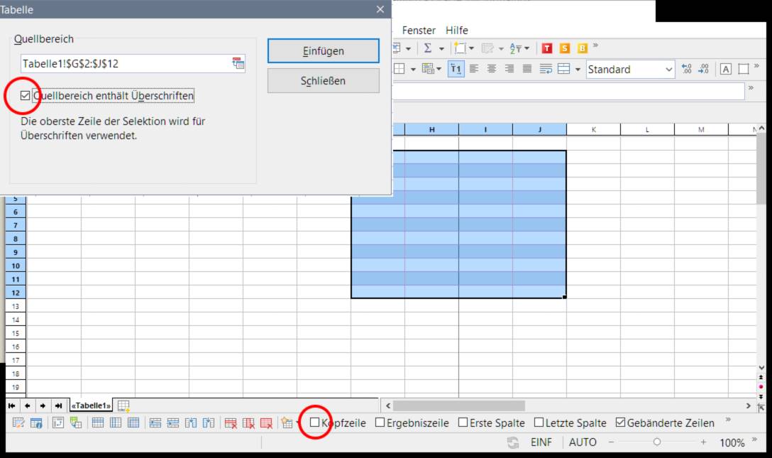

Zum urspruenglichen Problem siehe Abbildung. Zum Problem mit der Formel bitte eine Beispieldatei zur Verfuegung stellen.
Da mir kein Linux (mit SMO 2021) zur Verfuegung steht, habe ich die Vorgehensweise in der Windowsversion getestet.
