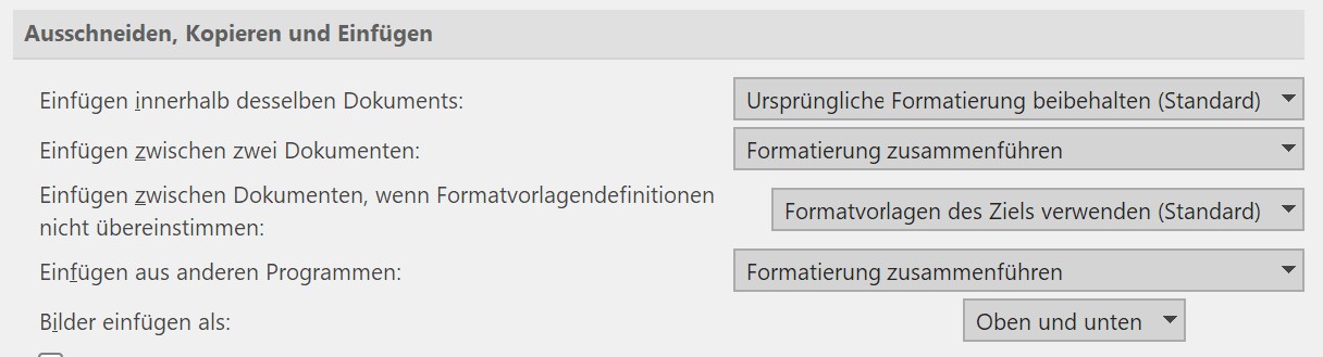

Was ich aber eigentlich bräuchte, wäre die Möglichkeit, den Einfügebefehl je nach Quelle des Kopierten individuell einzustellen, wie das bei Word möglich ist (siehe Beispiel-jpg). Die beiden anderen Beispiele hatte ich auch an den Support geschickt.

Zum letzteren: Bei dieser Voreinstellung in Word brauche ich nur STRG-V zu drücken und habe das gewünschte Ergebnis (meine Absatzvorlage mit allen "harten" Formatierungen des Originals) statt einfügen - markieren - Absatzvorlage zuweisen = ein statt drei Arbeitsschritte).

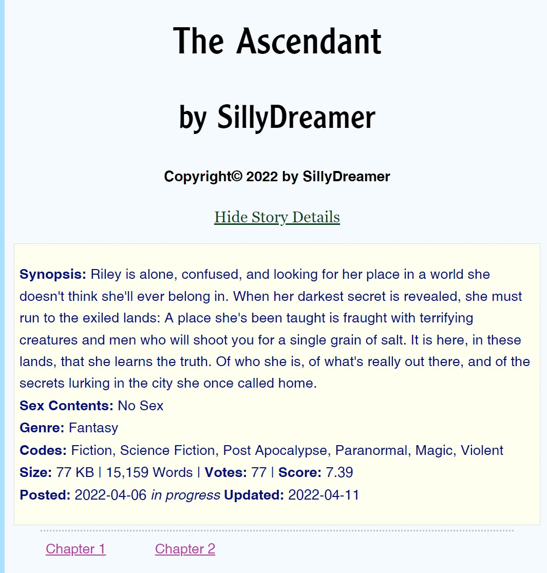

Die Seite ist zu erreichen unter https://storiesonline.net/s/27728/the-ascendant , indem man auf "show story details" klickt. Aber ich glaube, das geht nur für Mitglieder. Hier ein Screeshot:
Was sehr merkwürdig ist: Wenn ich nur den Text im hellgelben Rahmen kopiere und in ein TM Dokument einsetze, wird die Auszeichnung fett beim Zuweisen der Absatzvorlage Normal unterdrückt, sobald ich auch nur eine Zeile oberhalb oder unterhalb des Rahmens mit kopiere, geht alles in Ordnung (siehe Beispiel).

Aber die Beschreibung macht schon einigermaßen klar, was hier schief geht. Du holst Text aus dem Browser, der kann im einfachsten Fall so aussehen:
<html>
<body>
<p><b>Synopsis:</b> Fantasy story</p>
</body>
</html>
Dann kommt es drauf an:
* was der Browser macht, wenn Du kopierst, etwa (nur) obiges, oder auch eine gestrippte Version die nur den Text beinhaltet, oder beides
* wie TM den Inhalt der Zwischenablage auswertet, die eine oder andere Variante.
Realiter steht aber meist eben kein einfaches <b> mehr im html, sondern die Seite verwendet eine css-Definitionsdatei, in der wiederum festgelegt ist, wie eine bestimmte Markierung dargestellt werden soll. Die Datei müßte im html referenziert sein. Ich verstehe selber nicht ganz, wer oder was und wie dafür gesorgt wird, dass so ein Seiteninhalt überhaupt "richtig" kopiert werden kann...
Und dann wird es eben kompliziert, weil manche Regeln im css wieder abhängig davon sind, in welchem Kontext sie verwendet werden, das könnte zu Deinem "nur aus dem Rahmen" oder "wenigstens eine weitere Zeile" Verhalten passen.
Wenn das mit 1042 kein Problem machte, hat SM vermutlich versucht, hier "schlauer" zu werden - und das geht nicht immer glatt...
EDIT, eben nachgesehen, (im Firefox kann man per STRG-U sich den Quelltext anzeigen lassen), dort findet sich z.B.
"@import url('/res/css/stories5.css');"

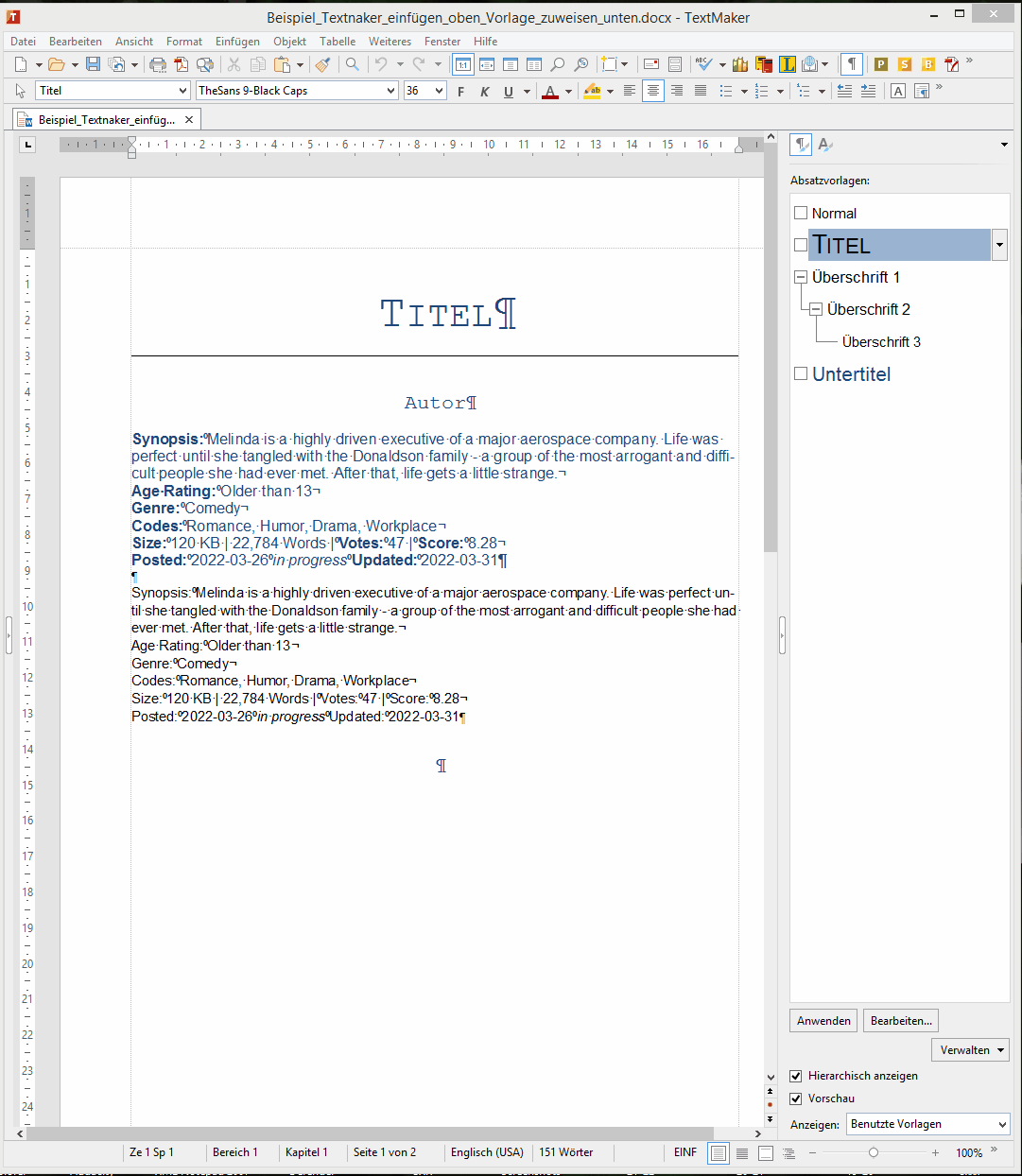

... ein neuer Tag, der gleiche Fehler, diesmal mit kursiv.
SMO 2021 pro V 1046, Win10pro21H2, MS Edge
Beim gleichen Verfahren wie im Ursprungspost beschrieben (Text aus Internet kopieren, in TM Dokument einfügen (mit STRG-V), markieren und Absatzvorlage NORMAL zuweisen, werden diesmal alle im Original kursiv ausgezeichneten Textteile "glattgebügelt".
Beispiel: Es kann ja durchaus sein, dass dies an einer Eigenschaft des Ursprungsformates liegt. Davon habe ich aber keine Ahnung und weder Lust noch Zeit, mich in diese Materie einzuarbeiten. Für mich ist wichtig, dass es mit V 1042 noch funktioniert hat und im aktuellen Word immer noch (und viel einfacher, wie oben beschrieben) funktioniert.

Ja, das ist völlig normal. Die Einstellungen der Absatzformatvorlage haben Priorität gegenüber den Auszeichnungen des eingefügten Textes.
Das ist, wie gesagt, normal und auch gut so, ansonsten könnte das Konzept der Formatvorlagen nicht so wirklich funktionieren.
Überleg mal: bliebe trotz zuweisen einer FV die Ursprungsformatierung erhalten, müsste ich, falls ich die nicht will, meine gewünschte Formatierung direkt zuweisen - wozu brauche ich dann überhaupt noch Formatvorlagen?
