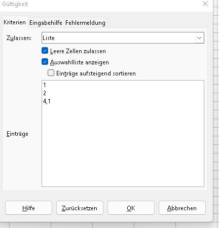

Re: XLSX Kommastellen werden nicht angezeigt.
Es war nicht klar das ich Einträge mit ; trennen muss.
Das sieht in LibreOffice anders aus:
Beim Import von LibreOffice kommt dann ein Fehler.
Bild wie ich es gewohnt bin aus LibreOffice.
- Ashampoo_Snap_Montag, 21. Februar 2022_20h31m57s.png (8.46 KiB) 11007 mal betrachtet
Habe doch wieder einen Fehler.
Speichern in XLSX neu starten und die Komma sind verschwunden.
Das auch aus einer frisch in Softmaker erstellten Tabelle im eigenen Format. Hat nichts mit LibreOffice zu tun.
Ja, so wie ich das sehe, die vergleichbare Lösung mit der Hilfstabelle, die ich auch zuvor eingestellt hatte.
So hat es bei mir auch funktioniert .
Bei der Lösung mit ; zwischen den Einträgen ohne Hilfstabelle ,macht Softmaker bei der Umwandlung einen Fehler.
Zuletzt geändert von Elektro am 21.02.2022 23:01:22, insgesamt 1-mal geändert.
Hallo ich hatte ja geschrieben das dieser Fehler unabhängig, von dem anderen Office ist.weisi14 hat geschrieben: 21.02.2022 23:01:17 Ich habe einmal eine deiner Dateien heruntergeladen, mit Planmaker als xlsx gespeichert und diese Datei verhält sich immer gleich, auch wenn ich da
zig-mal etwas daran ändere, allerdings eben immer mit Planmaker und nicht immer wieder eine anderes Programm dazu verwende.
Ich habe eine Softmaker Datei erstellt
Datengültigkeit mit ; ohne Hilfstabelle
Dann als XLSX gespeichert und geschlossen.
Wieder geöffnet
Dann ist der Kommafehler vorhanden.
Hier ist Softmaker mit seinem eigenen Format zu XLSX nicht kompatible. Da war jetzt kein anderes Office mit im Spiel.
Mit XLS geht es dann doch.
Für mich war Softmaker nur zur Kontrolle wie es auf anderen PCs mit anderer Office aussehen wird.
Ich habe nicht eine Datei hin und hergeschoben, sondern nur einmal in Softmaker eingelesen.
