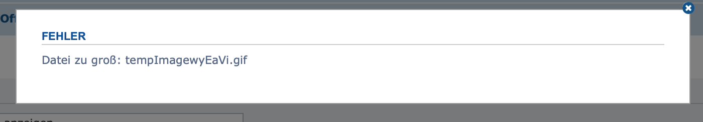

Als dmdx-Datei lässt sich die Datei hier nicht hinzufügen - verstehe ich nicht, aber hier als zip-Datei und die Fehlermeldung anbei.
- Fehlermeldung bei Speichern als tmdx.png (20.27 KiB) 7259 mal betrachtet

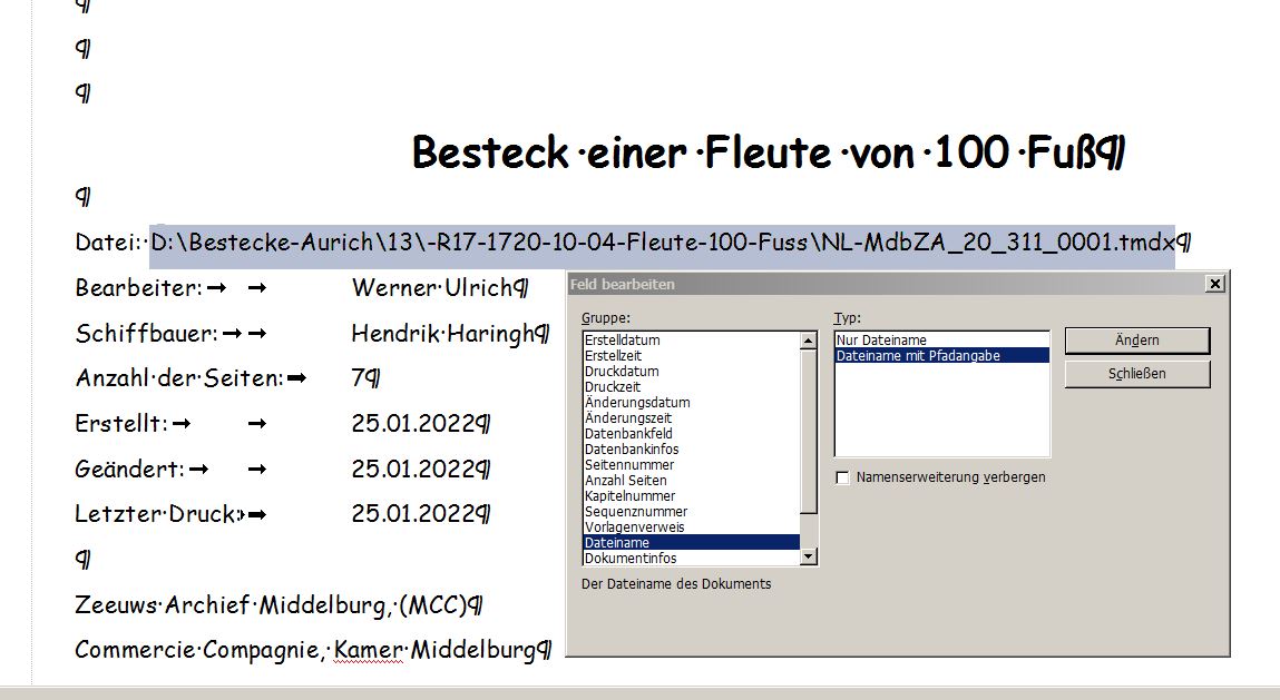

Das dies so läuft, ist dem Feld "Dateiname" und der Option "Dateiname mit Pfadangabe" geschuldet.
Sinn dahinter ist ja, dass ich die erstellte Datei per Pfadangabe wiederfinden oder wissen kann, wo sie ablegt wurde.
Das muss ich aber bei der Vorlagendatei nicht wissen, weil sie ja im Vorlagenordner liegt. Die per Vorlage erstellte Datei "Unbenannt" ist ja auch eine neue Datei basierend auf der Vorlagendatei und hat im Grunde genommen nun nix mehr mit ihr zu tun.
Was zu überlegen wäre, wenn ein Feld angeboten würde, mit dem grundsätzlich der Name einer Vorlagendatei wie z.B. "Finanzamt-Einspruch.tmvx" dann zunächst als "Finanzamt-Einspruch.tmdx" erscheinen würde, den man dann entsprechend nach Fertigstellung ändern müsste. Aber die Pfadangabe der Vorlage mit anzugeben, da erkenne ich nicht den Sinn dahinter.

so kann man es auch machen, ist mir aber zu umständlich. Die erste Seite meiner Transkriptionen ist immer gleich. Das eine oder andere habe ich mit Feldnamen versehen. So brauche ich immer nur wenige Daten ergänzen.
Werner
