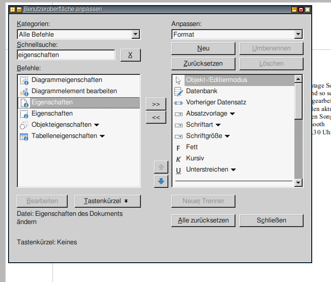

In der klassischen Ansicht tauchen die (auch zuletzt) geöffneten Dateien ja im Menü "Datei" unten in der Liste auf. Wenn ich dort mit der Maus auf die betreffende Datei gehe, wird unten links in der Statusleite der Pfad angezeigt.
Es funktioniert aber auch: Datei/Eigenschaften .
Also kein Umweg über "Speichern unter" nötig.
Zudem lässt sich der Befehl "Eigenschaften (des Dokuments)" in die Symbolleiste legen - dann hat man mit nur einem Klick auf das Symbol den Pfad:
Wäre trotzdem schön, wenn der Pfad permanent angezeigt würde.

@Kuno: dabei überdeckt die Liste dann den Pfad in der Statusleiste, das ist nicht sehr hilfreich, hingegen hat mir der Hinweis auf Datei/Eigenschaften schon mal geholfen, danke dafür. Ich habe mir das dann auch auf die Symbolleiste gelegt. "Wäre trotzdem schön, wenn der Pfad permanent angezeigt würde." Genau, man (Ich) möchte jederzeit ohne extra Aufwand wissen mit welcher Datei ich umgehe. Das ist sehr notwendig, wenn Dateien gleichen Namens in unterschiedlichen Ordnern bearbeitet werden.
