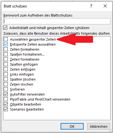

Beim Excel-Blattschutz gibt es die praktische Option, das Auswählen gesperrter Zellen zu unterbinden. Diese Option wird von Planmaker nicht nur ignoriert, sondern beim Abspeichern des Dokuments (im xlsx-Format) auch gleich entfernt. Beim anschließenden Öffnen mit Excel kann man dann auch die gesperrten Zellen auswählen. Empfinde ich jetzt nicht so "kompromisslos kompatibel mit Excel" dieses Verhalten...
- Excel_Blattschutz.PNG (13.99 KiB) 3934 mal betrachtet
