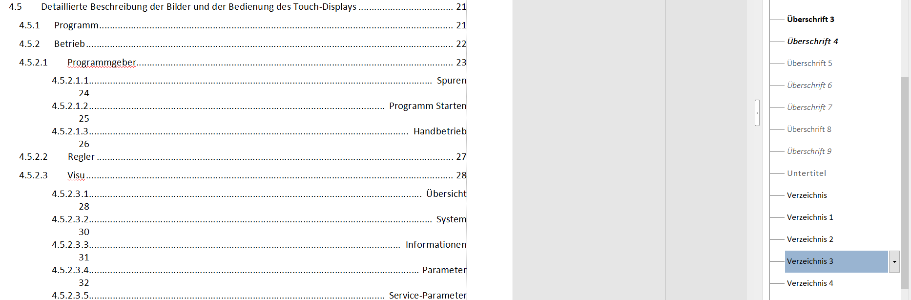

wie kommt es, dass im Inhaltsverzeichnis in Absatzvorlage Verzeichnis 4 die Punkte "..." vom Kapitelname bis zur Seite zwischen Name und Seite stehen und im Verzeichnis 5 diese Punkte zwischen der Kapitelnummer und dem Kapitelname?
Verzeichnis 4 -> 4.5.2.1 Programmgeber.............23
Verzeichnis 5 -> 4.5.2.1.1 .......................Spuren24

- Verzeichnis.PNG (44.62 KiB) 3636 mal betrachtet

Das liegt daran, dass Standardtabs verwendet werden, die nicht breit genug für die Nummerierung sind. Sie können die Stile so ändern, dass größere Tabulatoren verwendet werden, oder das Inhaltsverzeichnis ohne Tabulatoren neu generieren. Um das zu tun:
Klicken Sie auf den Ribbon-Befehl Verweise | Gruppe "Inhaltsverzeichnis" | Klicken Sie auf Generieren > deaktivieren Sie die Option "Tabulatoren nach der Nummerierung beibehalten". Auf diese Weise sollte es besser aussehen.
Außerdem sieht das Kapitel "4.5.2.3.5" im TOC nicht korrekt aus. Um dies zu korrigieren, können Sie den (weichen) Zeilenumbruch hinter "Service" im Text entfernen.

Das ist die Lösung. Danke!
