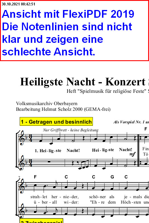

Wenn ich ein Notenwerk mit dem Flexipdf-Drucker erstelle, dann schaut die Darstellung der Notenlinien usw. grausam aus. Ich speichere anschließend das Stück und öffne die pdf-Datei dann mit dem Programm PDF24Creator (Freeware). Hier schaut die Notendarstellung klar und deutlich aus - jedoch erhalte ich eine Fehlermeldung mit folgendem Text:
"Einige Probleme wurden im Dokument gefunden und behoben. Sie sollten die reparierte Version des Dokuments speichern."
Ich lege die nicht reparierte Originaldatei bei, damit Sie den Fehler nachvollziehen können. Wäre schön, wenn das korrigiert werden könnte.

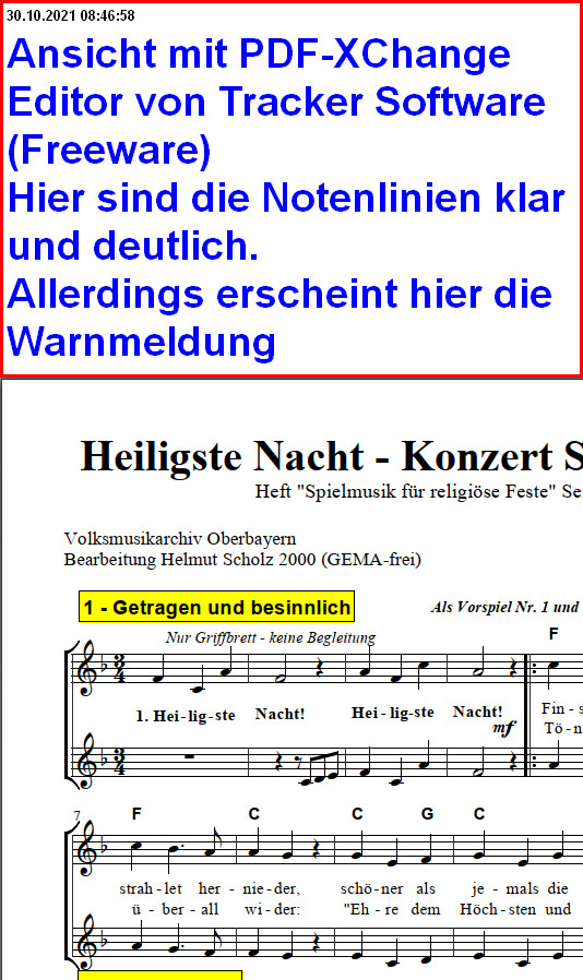

Ich öffne die mit FlexiPDF 2019 erstellte Datei mit dem PDF-XChange Editor von Tracker Software (Freeware). Hier erhalte ich auch die Fehlermeldung.
Zum besseren Verständnis lege ich ein paar Screenshots bei.
ss2021-10-30_044 FlexiPDF2019.jpg (138.74 KiB) 17448 mal betrachtet

Das ist die Fehlermeldung:

Das geht bereits aus den vorliegnden Screenshots hervor. Die Darstellung mit FlexliPDF 2019 weist unterschiedlich starke Notenlinien aus, was zu einem schlechten Leseergebnis und etwas verschwommener Notendarstellung führt. Dagegem sieht die andere Darstellung klar und deutlich aus.
Anmerken möchte ich, dass jedoch der Ausdruck wiederum in beiden Fällen korrekt ist.
Für mich wäre es schön, wenn auch bei FlexiPDF 2019 eine klare und deutliche Darstellung wäre.

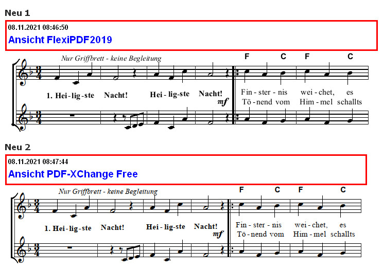

Ich habe nochmal überprüft. Die Darstellung bei FlexiPDF2019 ist nach wie vor deutlich schlechter als mit PDF-XChange (Freeware). Einen neuen Screenshot mit Gegenüberstellung lege ich bei.
Ich kann mich daran erinnern, dass auch PDF-XChange vor geraumer Zeit das Problem hatte um die Darstellung einwandfrei zu haben. Hier war es sogar so, dass die Notenköpfe nicht dargestellt wurden. Eine Überarbeitung des Problems hat aber eine hervorragende Lösung erbracht.
Ich arbeite sehr viel mit Noten, weil ich Musikant in einer Gesangsgruppe bin. Nachdem ich die Programme von Softmaker verwende und sehr zufrieden damit bin, habe ich mir auch FlexiPDF2019 gekauft. Jetzt habe ich das Problem mit der Darstellung. Kaum gekauft gibt es bereits ein Update auf 2022. Ich gebe aber nicht nochmal Geld aus für eine schlechte Darstellung. Das werden Sie sicher verstehen.

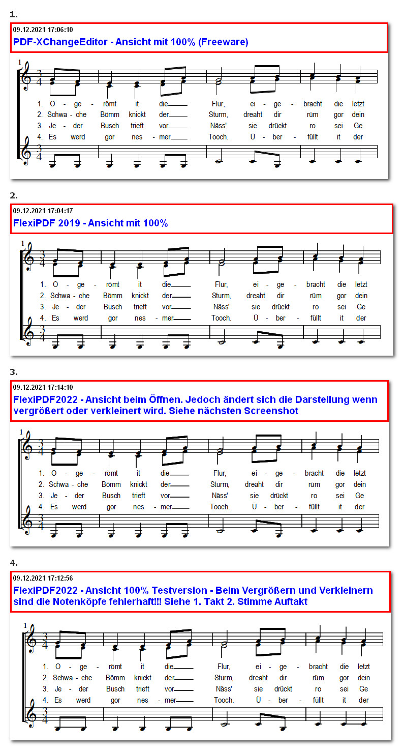

In der Zwischenzeit habe ich von Softmaker ein Angebot erhalten für FlexiPDF2022. Ich habe die Testversion heruntergeladen und ausprobiert, ob hier die Darstellung besser bzw. anders ist. Schade. Für mein Bedürfnis von Notendarstellungen ist es eigentlich schlechter geworden. Ich habe jetzt mal einen Vergleich anhand von Screenshots gemacht jeweils mit 100% Darstellung. Im Freewareprogramm von PDF-XChange (Tracker Software) ist die Darstellung am klarsten - auch beim vergrößern oder verkleinern. Ich lege mal den Screenshot bei und auch die Original PDF-Datei dazu. Einen Kauf von FlexiPDF2022 habe ich zunächst zurückgestellt.
Advent in Franken Ogerömt it die Flur.pdf
(59.09 KiB) 569-mal heruntergeladen
