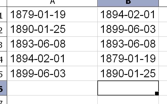

Wenn man die Datumsformatierung ändert:
JJJJ-MM-TT
dann kann PlanMaker eine Sortierung vornehmen.

Gut wäre es, wenn man wüßte, wie und wo die Datumsangeben verwendet werden müssen.
Anbei mal eine Möglichkeit, wenn man Datumsangaben nur optisch (für die Ausgabe) benötigt.
Datum-Sort.pmdx
(9.43 KiB) 299-mal heruntergeladen
