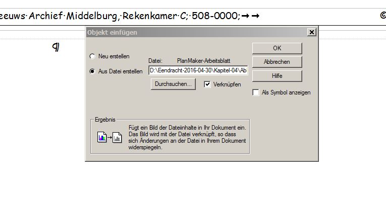

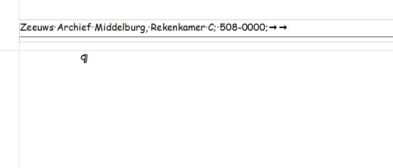

mir will es beim Besten Willen nicht gelingen, eine in PlanMaker erstellte Tabelle in TextMaker zu integrieren oder verknüpfen.
Mein erster Versuch.
Tabelle in PlanMaker erstellen.
In TextMaker folgende Schritte:
Objekt, Neuer OLE-Objektrahmen
Aus Datei erstellen, durchsuchen und verknüpfen
Datei auswählen und öffnen
Mit OK bestätigen
Ergebnis - es passiert nichts
Die Reihenfolge kann ich hier leider nicht darstellen!
Mit OK bestätigen
Werner Ulrich

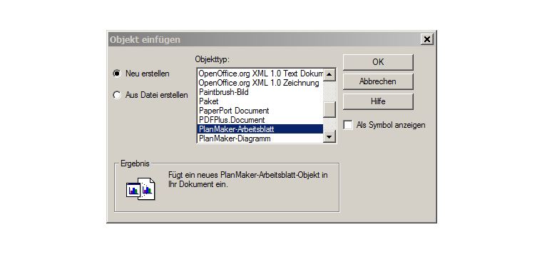

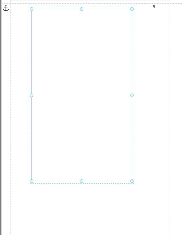

Ein zweiter Versuch.
Nun über den Versuch Neu erstellen.
Also ein PlanMaker Arbeitsblatt.
Dazu ruft TextMaker PlanMaker mit einem Arbeitsblatt auf. Dieses beinhaltet keine Daten.
Nun öffne ich in PlanMaker das Arbeitsblatt, welches eingefügt werden soll.
Das Ergebnis liefert wenigstens einen leeren Rahmen.
Passt irgenwie nicht.
Werner Ulrich

Gehe noch mal auf den Ursprungspost - da hatte ich Dir geantwortet.
Du arbeitest in TM! Dort mit EINFÜGEN OLE-Objekt entweder
a) ein neues Objekt (Tabelle) erstellen, oder
b) ein bestehendes verknüpfen.
Bei beiden Aktionen macht sich PM auf, sodass Du dort weiterarbeiten kannst. Entweder musst Du eine neue Tabelle erstellen oder in einer bestehenden, weiterarbeiten bzw. eben nur verknüpfen. Du musst PM nicht starten, dass passiert automatisch wenn Du ein OLE-Objekt erstellst oder verknüpfst. Du startest nur dann in PM wenn Du dort ein TM-Objekt verknüpfen willst!
LG Gerd

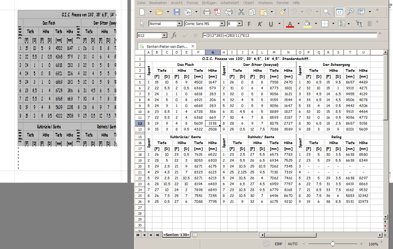

Hallo Gerd,
welch ein Erfolg, ich sehe erstmals eine verknüpfte Tabelle aus PlanMaker in TextMaker. So weit so gut.
Nur wie man unschwer erkennen kann, sehe ich nur einen Ausschnitt dieser Tabelle.
Wie kann ich die Größe der Tabelle an die Steite in TextMaker anpassen? Oder gibt es Einschränkungen?

Hallo Werner,
schön zu hören. So wie es aussieht, wird die Tabelle in der Größe angezeigt, wie sie auch in PM steht. D.H., wenn die Tabelle in PM auf eine Seite paßt, dann auch in TM, sonst nicht. Ich habe das mit Deiner kleinen Tabelle probiert, indem ich sie verkleinert habe. Nacher wurde nicht mehr alles angezeigt; ein beweis dafür, dass nicht die Tabelle prozentual verkleinert wird, sondern nur der Ausschnitt in TM und der auch nicht prozentual.
Das bedeutet, Du müsstest alles auf eine Seite senkrecht oder im Querformat bringen. Du kannst ja mal Deine "Erfolgstabelle" hier anhängen, dann kann ich was damit rumspielen.

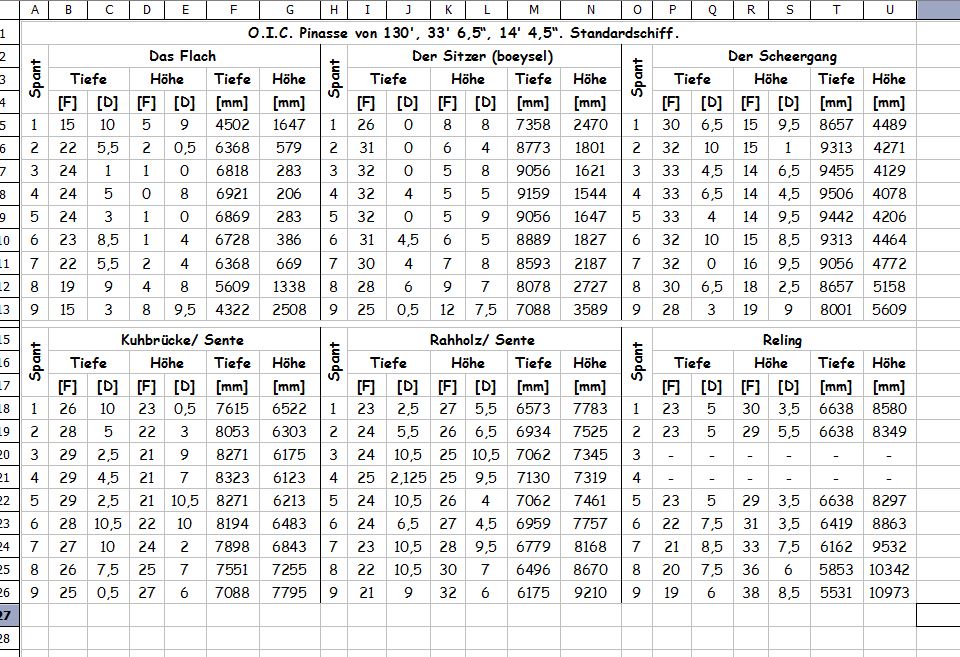

Hallo Gerd,
hänge mal die Tabelle an.
Wenn ich das nun richtig sehe, müsste ich meine Tabellen dem Größenangebot in TextMaker anpassen. Das ist für mich nicht das Problem. Muss doch ständig experimentieren. Aber mit PlanMaker in TextMaker würde ich alle meine Tabellen entsprechend bearbeiten. Hauptsache, ich kann die Tabellen, die ich in TextMaker erzeugt habe, zur Geschichte werden lassen.

Hallo Werner,
danke, das hat gut funktioniert. Wie Du sicherlich weißt, musst Du zunächst im TM-Dokument unter "Layout" - "Umbruch einfügen" einen Kapitelumbruch erwirken, dann auf die neue Seite gehen und unter "Layout" - "Kapitel" - "Seitenformat" das Querformat einstellen. Jetzt kann das Prozedere mit dem OLE beginnen. Wenn die Tabelle dann drin ist, dann wieder unter der Tabelle einen Kapitelumbruch erwirken udn auf der neuen Seite das Hochformat wieder einstelle.
Anbei die Testdatei in der ich Deine PMD-datei als Querformat eingefügt und vergrößert habe. Die PMD ist eingebettet, nicht verknüpft.
Schönen Abend noch. Wenn alles geklappt hat, wäre ich für ein kurzes Feedback dankbar.
LG Gerd

Hallo Gerd,
ich hatte die Tabelle verknüpft als OLE-Objekt in TM eingefügt.
Nun habe ich die Tabelle ohne Verknüpfung eingefügt. Jetzt ist sie so wie ich sie haben möchte.
Ohne den Zusatz Verknüpfung kann ich auch den "Rahmen" gößer oder kleiner machen. Dann wird die Tabelle entweder ganz oder nur ein Ausschnitt angezeigt.
Füge ich die Tabelle verknüpft ein, wird nur ein Teil der Tabelle gezeigt. Dann kann ich zwar den "Rahmen" kleiner oder größer machen, nur wird die Darstellung des Ausschnitts kleiner oder größer dargestellt. Die ganze Tabelle wird hier nicht gezeigt.
Werner Ulrich
Werner Ulrich
- Beiträge: 4341
Re: OLE-Tabelle in TextMaker einfügen
Super! Also nicht verknüpfen. Da habe ich auch wieder was dazu gelernt.
Dir noch ein schönes Wochenende.
LG Gerd
