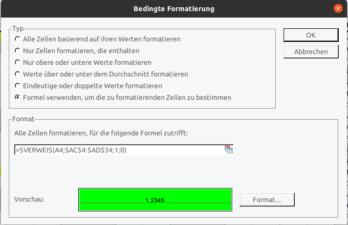

Bei der bedingten Formatierung mit Formel tritt folgendes auf:

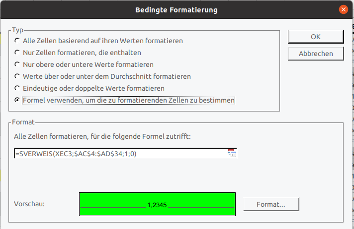

habe ich eingegeben (s.SVERWEIS(a4;..). Nach erneutem Aufruf der Funktion steht aber folgendes drin:
SVERWEIS(XEC3; ..). Das Problem konnte ich nur lösen indem ich die Datei im xlsx-Format in LibreOffice geöffnet habe, dann die Formel eingegeben haben und wieder gespeichert und dann in Planmaker wieder eingeladen habe. Das kann doch aber nicht richtig sein. Was mache ich falsch?

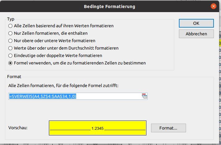

Beiträge: 5416
Re: Bedingte Formatierung
Vielen Dank für die Bereitstellung der Datei. Ich habe Ihre Datei überprüft und festgestellt, dass die Formel lautet SVERWEIS(A4,$Z$4:$AA$34,1,0)

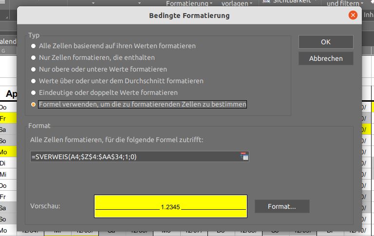

Beiträge: 5416
Ja, Sie müssen ein Semikolon anstelle eines Komas verwenden. Der letzte Screenshot stammt aus der englischen Einstellung. Dieser ist von der deutschen Spracheinstellung:
