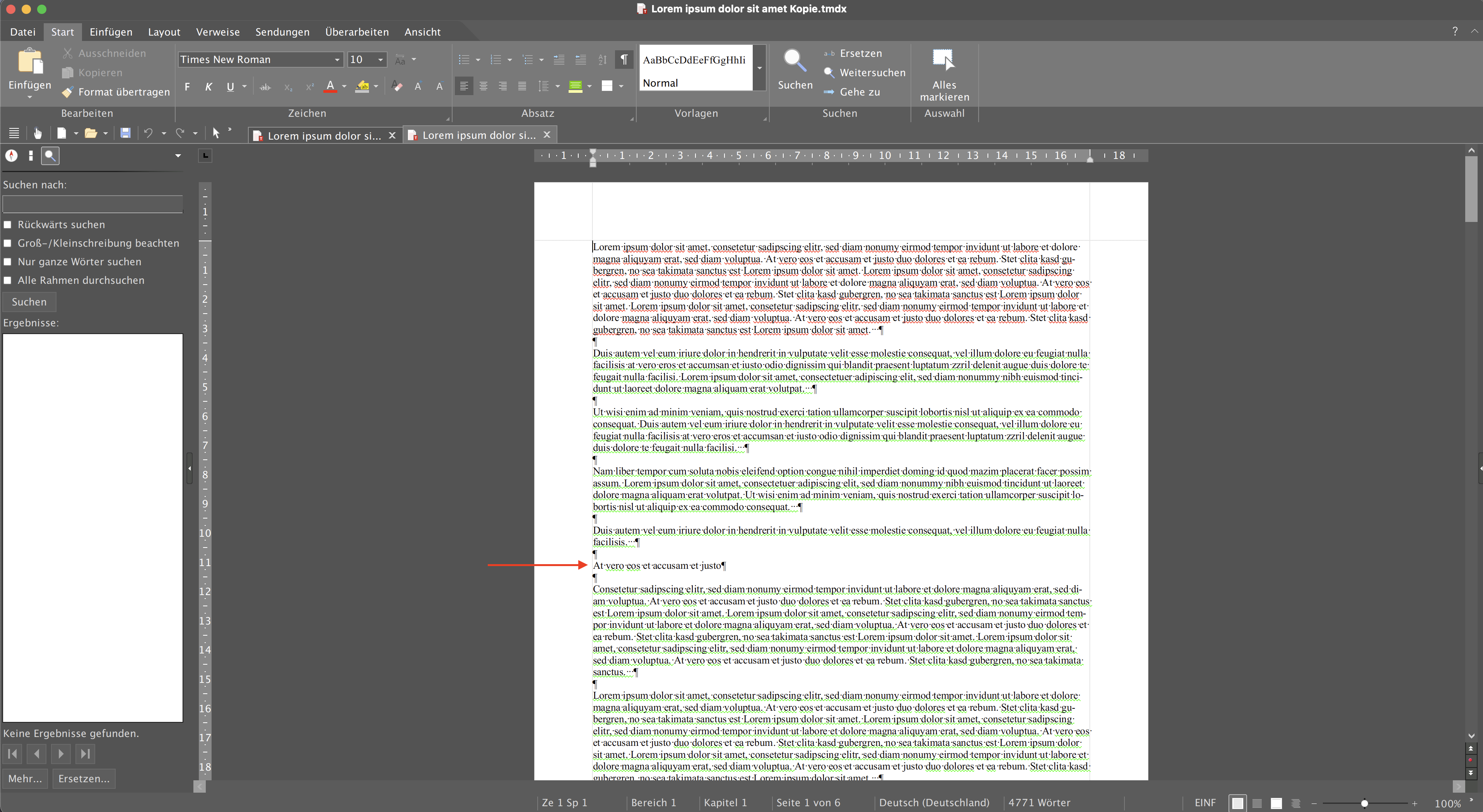

1) Wenn ich einen Text aus einer Datei kopiere, die Zotero-Verlinkungen enthält und in einem neuen Dokument speichere, wird dieses Dokument kürzer, wenn ich es erneut öffne. Ich habe ein Beispiel eingefügt - das Dokument Kopie ist eine Kopie des Originals mit Cmd+A, Cmd+C und Cmd+V.
Hierbei ist immer eines gleich: Der Absatz hinter jeder Zetoro-Zitierung wird gelöscht. Das Verzeichnis bleibt hingegen intakt.
Und das ist problematisch: So kann man einzelne Seiten (z.B. zum Korrekturlesen) nur als PDF extrahieren und nichts als .docx.

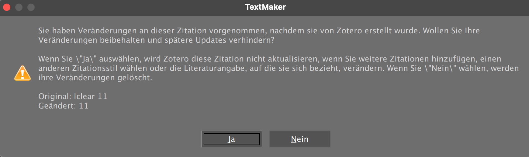

2) Es kommt bei mir hin- und wieder vor, dass die eigentliche Nummerierung bei Zotero nicht konsequent durchgeführt wird, sondern stattdessen ein "lclear nn" steht (nn = eine Zahl). Mit der Suche kann man das lclear nicht finden - eine komplette Aktualisierung behebt das Problem vorübergehend. Textmaker behauptet, dass ich etwas verändert habe, aber das habe ich nicht.
(Ich habe bei dem entsprechenden Dokument auf Grund der Länge die automatische Aktualisierung deaktiviert. Hier sind, solange es nicht aktualisiert sind, die Zitat-Nummern unterstrichen. Nach dem Aktualisieren wird die richtige Zahl angezeigt.) Woher kommt diese "lclear"?

Leider kann ich nur drei Dateien anhängen, daher hier noch die Fehlermeldung für 2).
Bildschirmfoto 2021-01-14 um 10.54.39.png (96.22 KiB) 4592 mal betrachtet

Veratrum
Beiträge: 66
Registriert: 07.05.2020 00:03:46
Re: Probleme mit Zotero (Kopieren und Nummerierung)
Beitrag von Veratrum »
Bei mir sieht das auf Seite 1 so aus, dass bei der Kopie der komplette Absatz plus dem Zotero-Zitat fehlt. Ich habe entsprechende Bilder angehängt.
Bildschirmfoto 2021-01-21 um 21.34.16.png (871.2 KiB) 4519 mal betrachtet
Bildschirmfoto 2021-01-21 um 21.34.24.png (874.88 KiB) 4523 mal betrachtet
