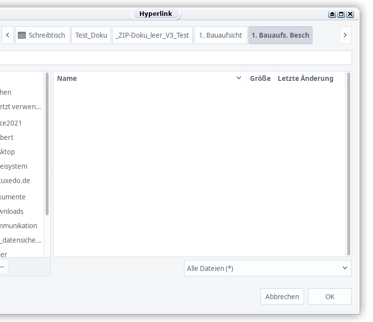

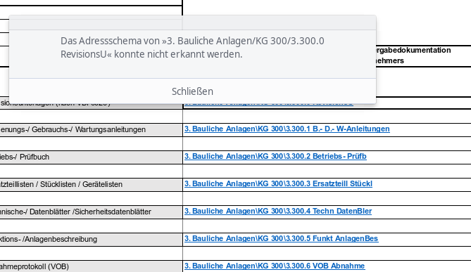

Zwischenzeitlich habe ich festgestellt, dass Planmaker die Hyperlinks zu den Ordnern nicht übernommen hat. Die Original-Excel-Datei wurde auf einem Windows-System erstellt. Habe das Konstrukt noch einmal zu Win 10 gesandt, dort funktioniert es. Die Hyperlinks werden in Planmaker auch blau dargestellt (siehe Anhang).
Daraufhin habe ich versucht die Hyperlinks zu reaktivieren und neu als Hyperlink mit dem entsprechenden Sprungziel-Ordner zu verbinden. Hat leider nicht geklappt. Das Ziel wird nicht akzeptiert (siehe Anlage), denke mal, weil es sich nicht um eine Datei handelt, sondern einen leeren Ordner.

- nicht_akzeptierter_Hyperlink_Pfad.png (31.27 KiB) 8109 mal betrachtet
- Fehlermeldung_Hyperlinl.png (39.56 KiB) 8106 mal betrachtet
Re: Kontrolle von Hyperlinks
Da Windows und Linux unterschiedliche Dateistrukturen haben, werden Hyperlinks für den lokalen Ordner, die in Windows erstellt wurden, in Linux nicht funktionieren und umgekehrt.
