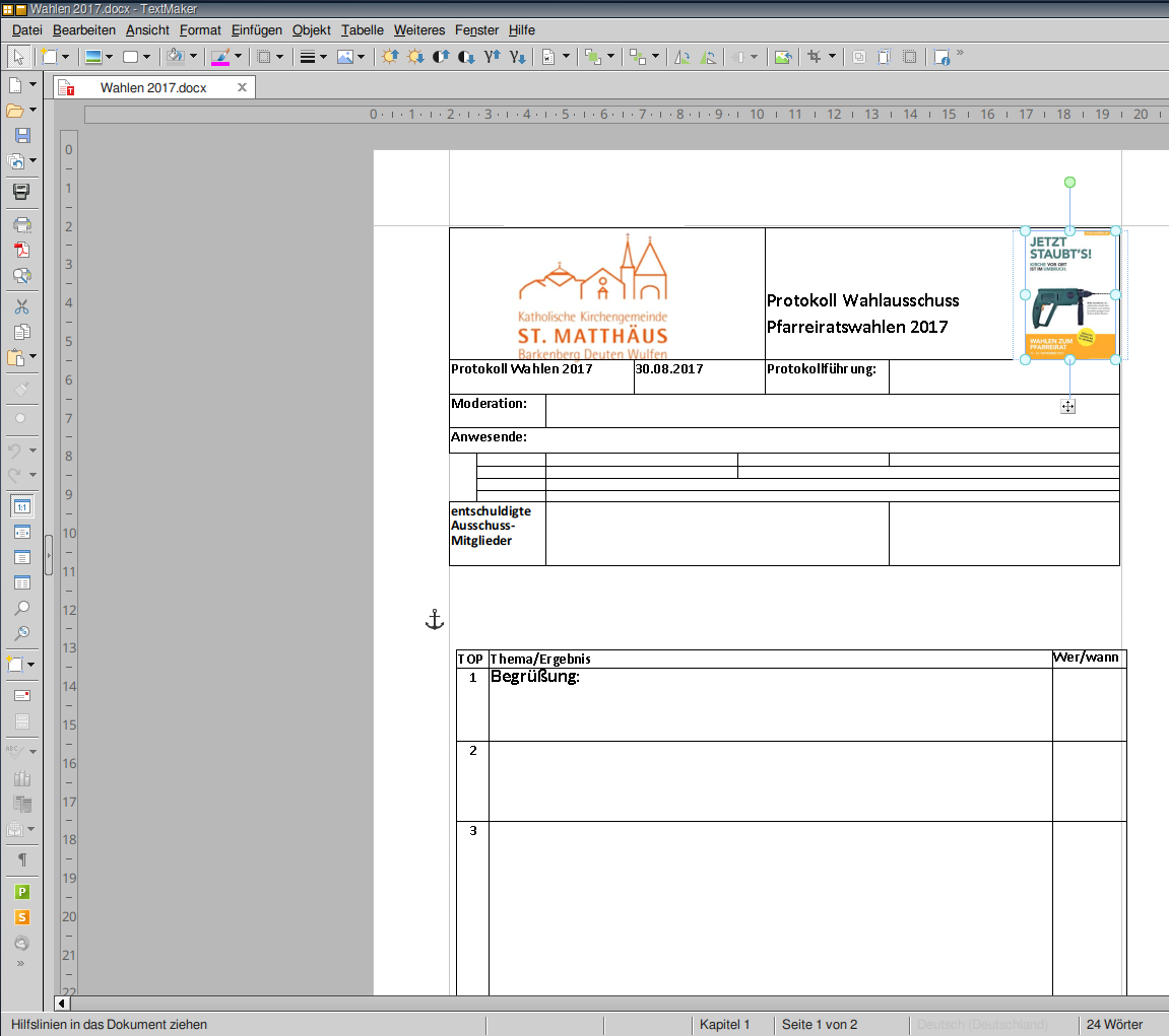

Wie kann ich eine Grafik in einem Worddokument hinter einem Bereich
erreichen ohne den Bereich davor zu verschieben.
Meist bringt man den Bereich davor auch nicht wieder exakt zurück und
wenn dann noch weitere Änderungen nötig sind, geht das Ganze noch mal
von vorn.
Vielen Dank !

Hast du mal ein Beispieldokument? Was für ein Bereich liegt denn vor der Grafik? Hast du schon versucht, in TextMaker im Objektmodus zu arbeiten?

vielen Dank für die Antwort. Habe es auch im Objektmodus versucht,
aber die Grafik ist nicht zu erreichen. Muss immer die Tabelle davor
verschieben um an die Grafiken zu kommen.
Im Anhang eine Datei mit dem Problem. Vielleicht gibt es ja eine
elegante Lösung ?
Danke schon mal !
Wahlen 2017.docx
(105.73 KiB) 425-mal heruntergeladen

Das ist eine Tabelle, Grafiken in Tabellen-Zellen lassen sich meiner Erfahrung nach nicht bearbeiten.
Einfachste Methode:
Tabelle in Text umwandeln, dann sind die Grafiken erreichbar, danach den Text wieder in eine Tabelle umwandeln.
Allerdings werden vermutlich dabei alle Einstellungen verloren gehen, also ist es empfehlenswert, sich vor Umwandlung der Tabelle in Text die Tabelleneigenschaften zu notieren.....

Nein. Das ist keine Grafik IN der Tabelle, sondern HINTER der Tabelle. Das sieht man, wenn man die Tabelle löscht.
Das geht etwas umständlich, aber doch: Im Navigator auf "Objekte" umschalten. Die Grafik in der Liste selektieren. Dann auf der Ribbonkarte "Grafik" das Dreieckchen bei Anpassen anklicken. Voilà, die Grafikeigenschaften.

Es gibt moch eine weitere Möglichkeit, an die Grafiken heranzukommen, ohne die Tabelle zu zerschiessen. Im alten Menü im Objektmodus in der Auswahliste die Grafik anwählen:
Dann die gewünschte Grafik anklicken und das Bild wird markiert:
Nun lässt sich de Grafik ausschneiden. Wenn die Grafik danach irgendwo ausserhalb der Tabelle wieder eigefügt und in einen Objektrahmen ungewandelt wird, lässt sich der Rahmen beliebig verschieben - auch an die alte Position.

Am besten geht es: Rechtes Fenster "Dokumentenstruktur" \Objekte
und dann Objekt wählen. Dann ist das Objekt erreichbar. Dazu braucht
man nicht mal in den Objektmodus zu schalten.
