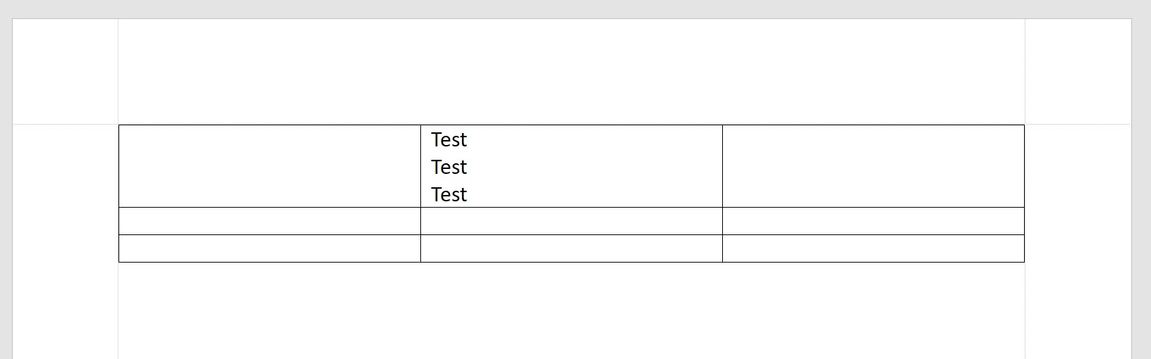

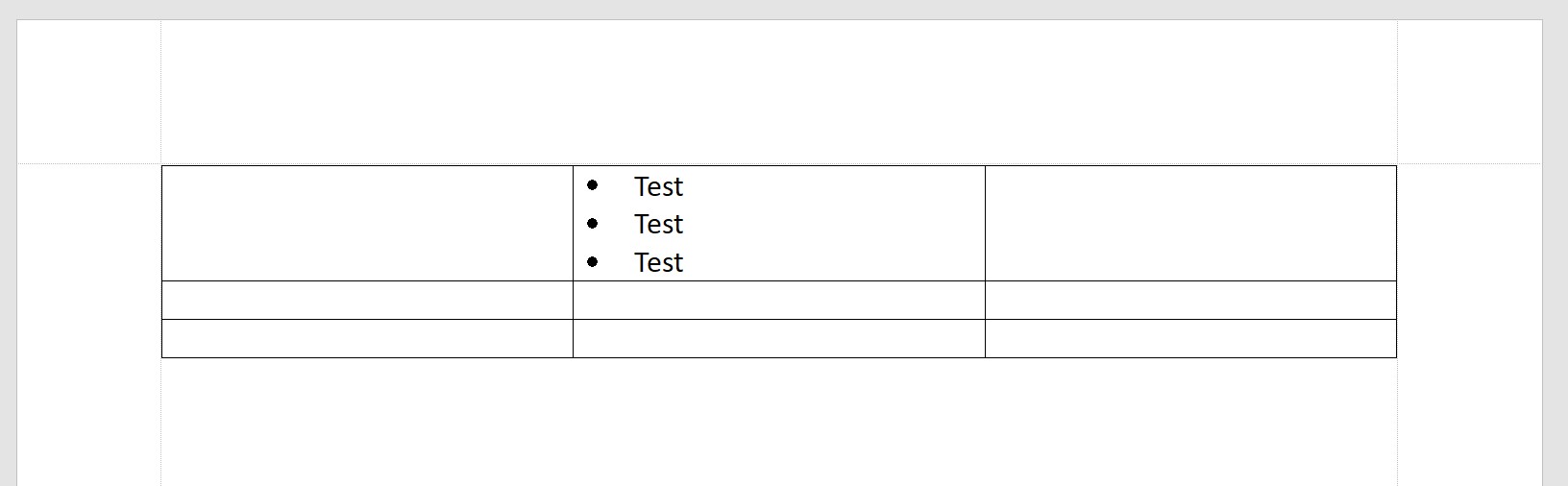

dass in Tabellen gerne mal Formatierungen beim Speichern verloren gehen, ist mir auch schon aufgefallen - einige Fehler habe ich auch schon gemeldet (v. a. bzgl. Textfarbe und Hervorhebungen, die verloren gehen - die Fehler sind, glaube ich, behoben), heute ist mir ein neuer begegnet. So geht's:
1. Tabelle erstellen
2. In einer beliebigen Zelle eine Aufzählung mit Bullets erstellen
3. Abspeichern (bei mir als .docx, mit .tmdx habe ich es jetzt nicht getestet)
4. Wieder öffnen -> Die Bullets sind weg (bei mir)
Ich kann bei Bedarf ein Bsp.-Dokument liefern, aber ehrlich gesagt gehe ich davon aus, dass es mit 1. bis 4. reproduzierbar ist.
Was noch interessant ist: Das gilt bei mir nur fürs erste Speichern - wenn ich die Bullets dann "wiederherstelle" (also noch einmal Bullets für die entsprechenden Absätze einstelle) und dann wieder abspeichere, sind sie beim erneuten Öffnen noch da. All das ist bei mir zuverlässig reproduzierbar.
käsekuchen

Re: Formatierungen in Tabellen werden nicht sicher gespeichert
Ich kann es nicht reproduzieren.käsekuchen hat geschrieben: 29.11.2020 20:43:19 ...aber ehrlich gesagt gehe ich davon aus, dass es mit 1. bis 4. reproduzierbar ist....
dto.
Datei neu
Tabelle neu
in erstes Feld a Enter, b Enter, c Enter, d Enter
STRG-A
Klick auf Bullets-Icon in der Toolbar
Speichern unter ..docx
Schließen per X auf Tabreiter
Datei öffnen
Ergebnis wie vor.
Ergo: IMMER Beispiel schicken
Datei neu
Tabelle neu
STRG-A
Datei öffnen
Ergebnis wie vor.

Ach, ihr habt ja recht... Manchmal siegt einfach die Faulheit...Ergo: IMMER Beispiel schicken
käsekuchen
- Test Bullets in Tabelle.docx
- (13.43 KiB) 614-mal heruntergeladen
- Test Bullets in Tabelle vor Speichern.jpg (41.43 KiB) 16606 mal betrachtet
- Test Bullets in Tabelle nach Speichern als docx.jpg (40.16 KiB) 16606 mal betrachtet
Hallo Käsekuchen,
jupp, die docx hier mit TextMaker 2021 geöffnet - keine Bullets.
Lade doch mal die aktuelle Version 2021 von https://www.softmaker.de/programme herunter. Installiere die, wenn gleiche rev bereits installiert ist, wähle "Reparieren". Das kann die Sache zumindest nicht schlimmer machen...
Probiere es darauf mit einer neu erzeugten Datei .docx noch mal aus bitte.
käsekuchen
- Beiträge: 351
- Registriert: 09.07.2008 16:01:20
Das hat tatsächlich geholfen... Verrückt... Danke!Lade doch mal die aktuelle Version 2021 von https://www.softmaker.de/programme herunter. Installiere die, wenn gleiche rev bereits installiert ist, wähle "Reparieren". Das kann die Sache zumindest nicht schlimmer machen...
