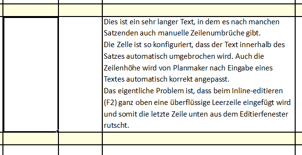

Lieber greifenklau,
danke für deinen Test heute auf dem Mac ‒ ich arbeite auf Windows 10, bei mir verhält sich Ihre Zell-Umbrechung.pmdx genauso, wie Sie es in Ihrem ersten Absatz beschreiben. Aber das war auch nicht das Problem von Philipp, wie er es im ersten Beitrag am 09.06.2015 23:03:57 geschildert und in seiner Test-5.pmdx mit Screenshots belegt hat. Er sprach von einer Zelle mit automatischem Zeilenumbruch in einer Zeile mit optimaler Höhe. Und auf seinem Screenshot zeigt er auf die dritte letzte unsichtbare Zell-Zeile, wo man den Inhalt "nicht angezeigt" nicht sehen kann. Es geht also nicht um die Punkte in deiner Antwort im 2. und 3. Absatz!
Ich habe am 16.12.2015 12:26:55 dieses Thema Mehrzeiliger Text wird beim Editieren nicht angezeigt gefunden ‒ es gleicht meinem Thema viewtopic.php?f=223&t=20004&p=88993#p88993 vom Mai 2015, aus dem Beta-2016-Test damals, das aber scheint's nicht mehr eingesehen werden kann, Titel ungefähr "Beim Editieren einer mehrzeiligen Zelle wird die letzte Zeile unsichtbar" ‒ und kurz beschrieben, wie man das sicher reproduzieren kann. Denn es tritt nicht immer auf, wie Sie und andere ja festgestellt haben.
Heute am 11.08.2020 15:58:40 habe ich darauf hingewiesen, dass die unsichtbare letzte Zeile auch im PM 2021 immer noch auftritt, mit dem Link auf mein Thema vom 26.05.2020 11:29:41 Bug "Beim Inplace-Editieren einer mehrzeiligen Zelle wird die letzte Zellenzeile unsichtbar" ist noch nicht gelöst im "BETA PlanMaker 2021 für Windows"-Forum. Dort gibt es eine 100%ige Anleitung, wie man das reproduziert ‒ also erst mal dort nachschauen.
Wie man das behebt, kann ich leider nicht herauskriegen...

Re: Mehrzeiliger Text wird beim Editieren nicht angezeigt
Hallo epfa,
hast du irgendwo noch die Anleitung wie man das ganze reproduziert?
Die Betaforen sind leider bereits geschlossen.
Ich würde SoftMaker gern noch einmal dran erinnern und eine Datei mit diesem Phänomen sowie eine Anleitung zum Reproduzieren mitgeben.
Leider kann ich das ganze nicht in einer neuen Datei reproduzieren. Ich weiß nicht welche Parameter da stimmen müssen, um das Verhalten zum Vorschein zu bringen. Allerdings habe ich so einige Formulare und Listen, die ich monatlich wiederverwende und in denen mich das Problem jedes mal aufs neue extrem nervt.
In der aktuellen 2018er Rev. 982.0109 ist das ganze jedenfalls nicht gefixt und ich vermute, dass es einfach damit zu tun hat, dass man das bei SM nicht richtig nachvollziehen kann.
Das ist leider ein seltener Fehler, dem man vermutlich nicht viel Beachtung schenkt.
Blöd nur, wenn dieser Fehler durch Wiederverwendung von Formularen hartnäckig weiter verschleppt wird und man immer wieder aufs neue damit leben muss.

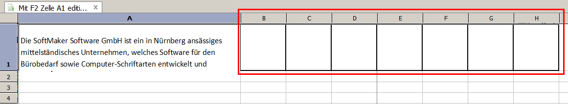

Hallo DTFX,
ich habe eben sven-I gebeten, meinen Bug "Beim Inplace-Editieren einer mehrzeiligen Zelle wird die letzte Zellenzeile unsichtbar" ist noch nicht gelöst aus dem Beta-Test-Forum ins allgemein zugänglich Forum zu verschieben, wegen der genauen Anleitung zum Fehler reproduzieren.
Deine Beispieldatei Mit F2 Zelle A1 editieren.pmdx passt genau dazu:
Hier meine Testdatei zum Vergleich:
In Tabellenzeile 2, wo alle Zellen die gleiche Schriftgröße verwenden, passiert das nicht.
Dieser Fehler ist mir zum ersten Mal 2015 im Betatest für Version 2016 aufgefallen ‒ hab ihn damals auch gleich gemeldet...
Gruß,
epfa
- Die Zelle A1, die mit dem mehrzeiligen Text, hat, wie fast alle anderen Zellen in Zeile 1, die Schriftgröße 10 Punkt,
- in Zelle E1 ist die Schrift etwas größer eingestellt, nämlich 11 Punkt,
- Zelle A1 bestimmt aber mit ihrem mehrzeiligen Text die Gesamthöhe der Tabellenzeile 1. Denn E1 ist ja leer.
Hallo epfa,
danke für's weitere Analysieren.
Leider hat sich ja seitens SoftMaker noch nichts getan - zumindest gab es keine Rückmeldung hier im thread. Schade.
Die Eingrenzung des Problems bzw. seiner Ursache ist durch unsere Analyse nun eigentlich sehr einfach.
Das Problem tritt immer dann auf, wenn es rechts neben der zu editieren Zelle (in der gleichen Zeile) eine Zelle mit einer größer eingestellten Schriftart gibt. Welche Zelle das ist, ist egal. Die kann auch viel weiter rechts liegen.
Damit sollte das Problem durch die Entwickler eigentlich recht gut nachvollziehen lassen.
