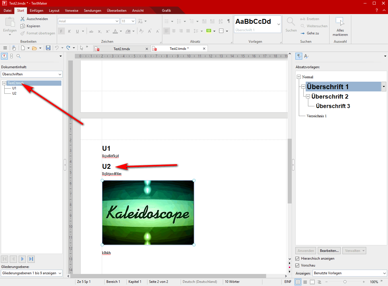

Wenn im Dokument gescrollt wird, wird auch in der Dokumentenstruktur mit gescrollt.
Wenn jedoch eine Grafik oder ein Rahmen ausgewählt wird, wird
in der Dokumentenstruktur ganz oben der Dokumentname ausgewählt.
Auch ist es nicht möglich, wenn z.B. einer Grafik. die versehentlich als Überschrift
importiert wurde dieser eine andere Absatzvorlage zuzuweisen.

Das es Probleme beim Scrollen im Dokument hatte ich ja auch gar nicht geschrieben.
Es wird nur nicht in der Dokumentenstruktur zum passenden Absatz gesprungen,
wenn ein Bild ausgewählt wird. Dann wird immer ganz oben auf den Dateinamen
gesprungen.
Wurde einem Bild beim Einfügen über die Zwischenablage versehentlich
mit der Absatzvorlage Überschrift eingefügt, wird dieses Bild auch
im Inhaltsverzeichnis angezeigt. Somit ist es schon sinnvoll die Absatzvorlage
des Bildes ändern zu können.

RalfSt hat geschrieben: 30.06.2020 07:19:32 Es wird nur nicht in der Dokumentenstruktur zum passenden Absatz gesprungen,
gesprungen.
Aber bei diesem Problem springt die Dokumentstruktur nicht in den entsprechenden Absatz, wenn ein Bild ausgewählt wird, ich verstehe nicht, was Sie mit Dokumentstruktur meinen, die nicht scrollt, wenn ein Bild ausgewählt wird. Können Sie bitte einen Screenshot davon zeigen? Wenn ein Bild ausgewählt ist, scrollen Sie mit der Maus oder den Pfeiltasten der Tastatur nach oben/unten?

Zusammen mit Text kann es geändert werden. Kein großer Fehler und man kann sich helfen.
Aber das Springen in der Dokumentstruktur ist schon störend.
Test2.tmdx
(91.58 KiB) 455-mal heruntergeladen
In dieser Test Datei kann man es besser erkennen.
