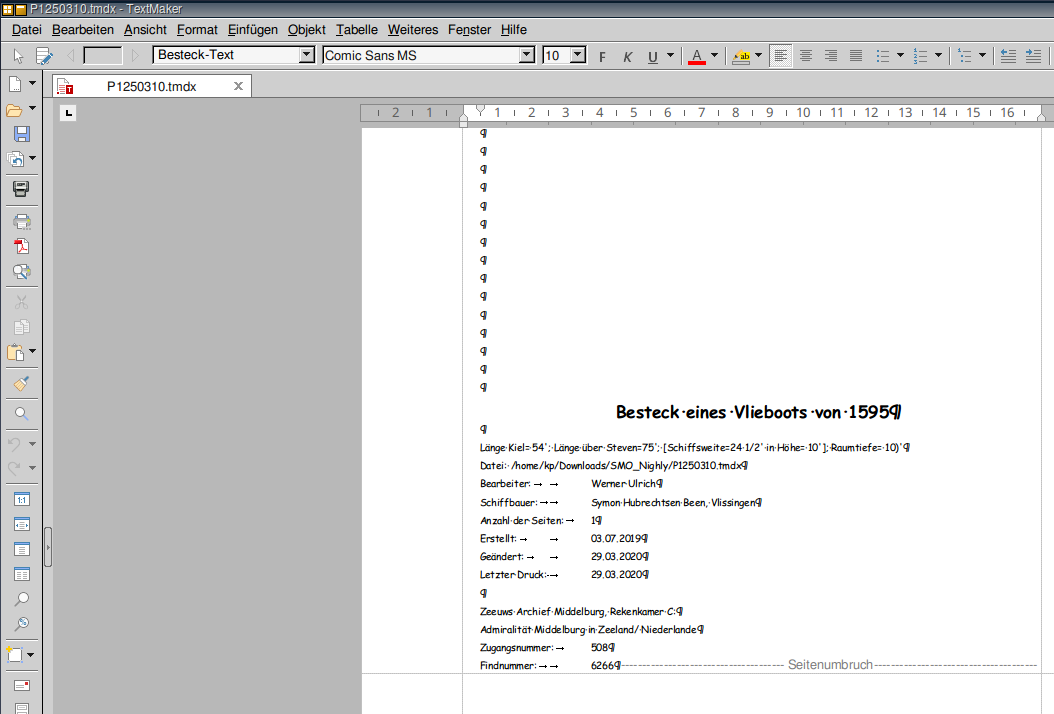

Re: Seitennummerierung
Am Ende der ersten Seite sehe ich nur einen Seitenumbruch und keinen Kapitelumbruch:
Aber selbst, wenn icch den durch Kapitelumbruch erstze - auch ich bekomme da keine mit 1 beginnende Nummerierung hin...
Getestet mit TM-Beta 2021...

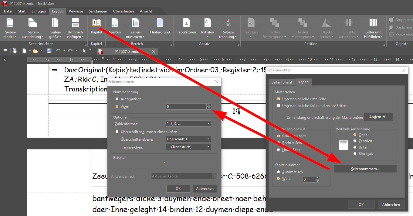

"Not"Lösung:
- WernerBruns
- Beiträge: 490
- Wohnort: Ostrhauderfehn
Ok, das geht. Danke dafür.
Werner
Werner
