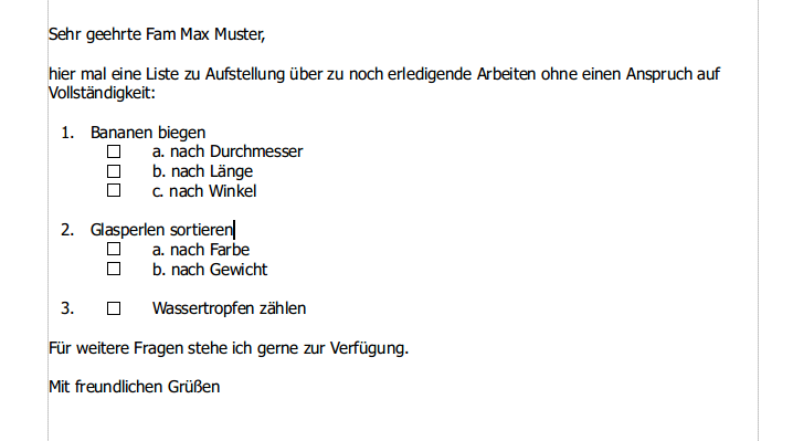

1.
Wäre nützlich, wenn Du klar erklären würdest, was Du eigentlich machen willst.
Ich hätte gerne ein Vorlage für eine Todo Liste erstellt.
Dabei stoße ich immer auf einige Probleme.
a. eine Todo Liste hat eigentlich immer ein Kästchen zum Abhaken zukünftiger / erledigter Arbeiten
b. eine Todo Liste sollte auch automatisch Nummerieren mit Unterpunkten
c. in einer Todo Liste kann auch eine Datum hinterlegt werden.
So daher mal etwas für Euch:
I. Wie funktioniert die automatische Nummerierung mit Unterpunkten
(ja ich weis schon dass man die Nummerierung eigentlich einschalten muss aber wenn ich versuche z.B. in meiner Vorlage 3.a. zu erstellen kommt
immer 4.)
a. z.B. in meier Vorlage Todo_List_2.tmvx
b. auch bei einer Weiterführung des 3. Arbeitspunktes (z.B.3a)
II. Wie können in einer solchen Todo Liste auch automatisch Kästchen zum abhaken gesetzt werden ?
III. Wieso funktioniert dieses in der Forensoftware und Word eigentlich ?
mfg
axel.h
axel.h
Beiträge: 421
Wohnort: Bretten
Re: Vorlage Todo Liste
Beitrag von axel.h »
also ich hätte gerne eine solche Gliederungsebene mit Textmaker realisiert wie hier:
1. Bananen biegen
a. nach Durchmesser
b. nach Länge
c. nach Winkel
2. Glasperlen sortieren
a. nach Farbe
b. nach Gewicht
3. Wassertropfen zählen
dieses gelingt mir aber nur händisch und nicht automatisch in Textmaker 2018.
Weder in der 1. noch in der 2. Ebene der Nummerierungslisten.
Daher bitte mal Nachbauen und Testen.

Eine simple ToDo-Liste mit Checkboxen lässt sich z.B. so realisieren wie in der angehängten Datei.
Überpunkt = Absatzformat "Thema" (einfache Nummerierung)
ToDo = Absatzformat "ToDo" (WingDings-Bullet "leeres Kästchen")
Done = Absatzformat "Done"
Wechsel von "ToDo" zu "Done": Einfach anders Absatzformat zuweisen
Was nicht (oder nur mit Verkrampfungen geht) ist Nummerierungen (a, b, c) und Checkboxen zusammen zu verwenden.
das macht aber semantisch tatsächlich auch kaum Sinn und ist extrem unübersichtlich.
Zu Punkt 3 "Wassertropfen zählen":
Da sind wir wieder bei der Semantik.
Prinzip: Thema ist nicht gleich Aufgabe.
In meinem Beispiel sind die Themen nummeriert und die Aufgaben mit Checkboxen versehen.
Das heißt die Aufgabe zum Thema Wassertropfen zählen heißt (in Ermangelung einer weiteren Untergliederung) "Wassertropfen zählen" bzw. einfach "Zählen"
00-SubToDo, 01-SubDone und 02-PartlyDone sind Beispiele, wie sich das Prinzip ausbauen lässt.
Einfach mal mit der angehängten Datei spielen.
Edit: Tippfehler korrigiert und Beispieldatei upgedatet.

axel.h
Beiträge: 421
Wohnort: Bretten
danke an alle für Eure Tipps.
So ich habe mal 2 X Todo Listen nach / mit der Idee von seetext als Vorlage gestaltet.
Die 1. Todo Liste ist für eigene Arbeitsaufträge
die 2. Todo Liste ist für fremde Arbeitsaufträge mit einer Anbindung an die TMW Datenbank.
Ich stelle im Anhang mal beide Dokumente zu Eurer freien Verfügung; auch für Softmaker.
Vielleicht gibt es daran noch etwas zu Verbessern; gerne, oder ein anderes Design?
