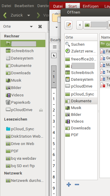

Vorab: Unter Linux verwende ich die Freeoffice-Variante. Wenn das Problem dadurch verursacht wird, dann bitte ich um Nachsicht, dass ich es hier anspreche.
Den gewünschten Screenshot habe ich beigefügt. Links sieht man die Navigationsleiste des Dateimanagers Caja, rechts einen Ausschnitt aus dem Dialogfenster "Datei öffnen" von Freeoffice Textmaker 2018. Das TM-Fenster listet die Ordner in einer ganz anderen Reihenfolge als Caja auf. Einige Lesezeichen-Ordner tauchen zwar auf, aber an einer scheinbar willkürlichen Stelle. Die Übersicht wäre viel einfacher, wenn die TM die Ordner in der gleichen Struktur und Reihenfolge wie Caja auflisten würde - so wie es auch andere Programme tun wie z. B. Firefox oder MasterPDF.
Links: Navigationsleiste des Dateimanagers Caja<br />Rechts: Navigationsleiste von TM Freeoffice 2018, Dialog &quot;Datei öffnen&quot;
Rechts: Navigationsleiste von TM Freeoffice 2018, Dialog "Datei öffnen"

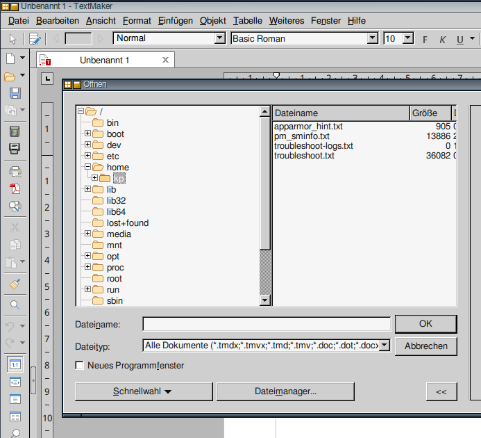

Zumindest sind bei dir die System-Dateidialoge schon automatisch aktiviert (Mate benutzt auch die passenden Gnome-Bbliotheken). Da klappt das auch ohne "gui:gnome". Sonst würde das nämlich so aussehen (interner SMO-Dateidialog):
Zum Problem mit den Lesezeichen: das habe ich (mit pcmanfm als Filemanager) tatsächlich auch - ist mir bislang aber nicht aufgefallen, da ich Dateien fast ausschließlich aus dem "Datei"-Menu oder dem Filemanager heraus öffne.
Es sieht so aus, als würden Lesezeichen, die sich auf Netzlaufwerke beziehen, von TM/PM nicht übernommen. Warum das so ist, müsste uns dann der Support erklären...
Re: SMO Dateidialog: Versteckte/Hidden Files&Folders
SoftMaker Office ruft einfach den Gnome-Datei-Dialog auf. Wir haben keine Kontrolle darüber, was er anzeigt.
Caja ist ein anderer Dateimanager und kann die Dinge so darstellen, wie sie es für am besten hält.

Verstanden. Aber wie gesagt, übernehmen andere Programme sehr wohl die Navigationsleiste des Dateimanagers. Neben den den schon erwähnten Firefox und Master PDF sind das auch Atril (Evince-Fork), Gnome MPV, Pluma Texteditor und sk1 Grafikeditor. (Um nur mal die zu nennen, die ich installiert habe.) Manche davon zeigen nur lokale Favoriten-Ordner an, manche auch Ordner im Netzwerk. Eine so seltsame Navigationsleiste wie Textmaker zeigt hier nur der Bildbetrachter Mirage.
Es ist kein schwerwiegendes Problem, ich finde ja die Ordner, die ich brauche. Ich muss mich nur jedes Mal neu orientieren. Wäre ein Punkt für das nächste kleine oder große Update.
