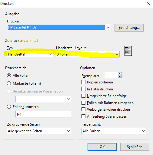

Hallo, ich denke, Sie können das erreichen, was Sie wollen, indem Sie die Funktion für Handzettel verwenden:

Re: Dias in zwei Reihen (zu je 3 Dias) anordnen
Hallo RodgerOver, ich konnte das Thema in Presentations 2018 rev 972 nicht wiedergeben.
Könnten Sie bitte senden:
1. Einen Screenshot des Druckdialogs in Französisch (wie den deutschen, den ich oben geschickt habe)
2. Versuchen Sie, auf einen virtuellen PDF-Drucker zu drucken und senden Sie mir den Screenshot des Ergebnis-PDFs
3. Gehen Sie auf "? | About | Write SystemInfo" und die mir die generierte sminfo.txt Datei

nee sorry ist kein Bug. Es ist nur ein bißchen komisch, daß, wenn man im linken Menu mit 4 Einträgen (Titel: "Typ" in Deinem Bild oben) auf "Folien" geht (anstatt auf Handzettel) in der rechten Box auch steht: "6 Folien vertikal", ... allerdings ist der Eintrag da "greyed out", d.h. kann nicht angeklickt werden. (Kann man den nicht wegmachen ?)
Das hat bei mir, zusammen mit einer "Begriffsverwirrung" meinerseits bei der Übersetzung dazu geführt, daß ich zunächst dachte, es funktionniere nicht !
